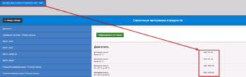

Ну и в картинках. Вот последняя редакция  по рекомендациям на ваш автомобиль:
Вот рекомендации, которые уже не обновляют:
А вот обсуждение сабжа с Битога ещё лет пять-семь назад:
Поэтому, на самом деле, есть порядочное количество людей, сомневающихся в использовании вязкости 0w30/5w30
