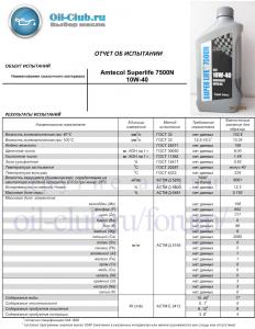

Amtecol Superlife 7500N 10W-40 свежее
Amtecol Superlife 7500N 10W-40 свежее за анализ спасибо оф представительству Amtecol
Amtecol Superlife 7500N 10W-40 _VOA BASE_.pdf
1) в SAE масло проходит и по вязкости холодной прокрутки и по вязкости на горячую.
2) Щелочное число выше среднего 8 при низкой зольности 0.8.
3) кислотное не высокое значит расти будет дольше.
4) вязкость холодной прокрутки ССS -25С 6000 при 7000 максимальных, для зимы краснодарского края, калининграда эта 10W40 хорошо подойдет, в более суровых условиях 10W40 не льют.
5) Ноак обычный 12
6) масло имеет мало серы
7) в присадках вся таблица Менделеева, тут и молибден и бор и магний. Противоизносный пакет цинк фосфор не богат, но возможно компенсируется бором, вердикты ставят отработки.
Да магния следы от предыдущего масла, которое в том же блендере мешали.6ппм погоды не сделают.
@skorp777, голословно, магний не только как детергент используется. У нас много масел с содержанием до 20 магния... Вот недавно тестили Aral High Tronic 11ppm, Eni 16ppm итд. Это просто характерная присадка.
Тогда сорри. я думал, что когда в анализе несколько ррм бора, магния или молибдена- это просто следы от других масел. Вроде, на маслосмесительных заводах в одном и том же блендре разные же масла мешают? Если после каждого промывать до стерильной чистоты- куда потом эту промывку девать? Масла для цепей бензопил не так много надо. ;)
@skorp777, у нас 80% масел с остатками тогда. Я не знаю как они мешают, честно признаюсь, может ты и прав. Но это бездоказательно...
Какая зачетная в пендостане нефть...
Даа, масло, ИМХО, очень хорошее, особенно для адептов минералки, жалко в Москве сложно достать..
кстати да на минералке 2й группы сделано скорее всего- чистое як слеза - смотрите содержание серы :)
