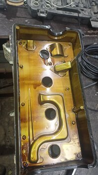

3S FSE вскрытие клапанной крышки
Мотор контрактный, как утверждает продавец пробег 70К. Для начала залил Синтек полусинтетику с мягкой промывкой масляной системы от Лавр. Через 300 км слил залил Zic X7 5/30 LS. Через 1000 км слил чернющую жижу. Промыл на несколько раз солярой с маслом (50/50). Заменил на Zic top 5/30 Ls, следующая замена через 6500 на такое же. Уже проехал после второй замены 4500, вскрыл крышку для замены прокладки под ней и сальников свечных колодцев (все задубело, как пластмасса). Следующая замена примерно через 1000-1500 км, перехожу на Полимериум Xpro1 5/30 C3. Надеюсь на избавление от лака.

От лака только механическим способом если только)
10 минут назад, Alickaps сказал:
Не только.
17V9 Вот такую химию пробуйте.
Лак "антикор" - не мешает , а химии  резинки и пластик спасибо не скажут , да и алюминий не известно как перенесет.
53 минуты назад, Gennadij13 сказал:
Прекрасно все известно. И Белководом даже  уже проверялось. И не только Белководом...
А что, соляра лак не растворяет?
2 часа назад, baxi сказал:
Нет
17V9 не надо в нём ничего расстворять, рабочий мотор мазуто чёрного нет, катай меняй вовремя
10.03.2025 в 12:50, Vasek555 сказал:
Дак химия сразу и не схавает резинки, а потом года через 3 и посыпятся. У меня вот 30 лет родные маслосемные колпачки в порядке, потому как не заливал ни химию ни пао ни эстеры, а только масло 2-3 группы.
