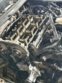

Машина куплена новой и в одних руках в нашей семье.
На днях менял ремень ГРМ и сальники распредвалов и коленвала, попросил мастера сделать фото.
Мотор 1,6 115 л.с. Пробег 317 000 тыс. км, долив масла - 1 л на 7500 км, возможно из-за забитой вентиляции картерных газов, после чистки летом, пока за 2 000 км масла не доливал.
Эксплуатация в основном городская.
До 282 000 км замена масла через 10 000 км - Mobil 1 5w30.
После через каждые 7500 км, все масло 5w30, а производители разные - большинство Лукой Аромотек, заливал также Синтек (не понравилось шумно работает мотор), Zic, Petronas.
C 275 000 заливаю различные присадки в масло и бензин. Едет однозначно веселее ).
Это 5-ая замена. Поставил комплект - NTR\SNR, артикул - KDP452240

ничего себе, 5 раз :dirol:, у меня такой же мотор,  08г, пробег 300, ремень пока 1 раз менял на 165тыс, никакие сальники не менял и крышку пока не вскрывал. Масло не ест.
Такой вопрос: раз уж вскрывали зазоры в клапанах не смотрели?

Не смотрели
По жору масла у меня тоже начало на 250 подъедать 700/7000 и не прогрессировало.Так и продал на 340

или МСК уже подзадубели (да и должны уже чисто по срокам) и немного сикают помаленьку.
