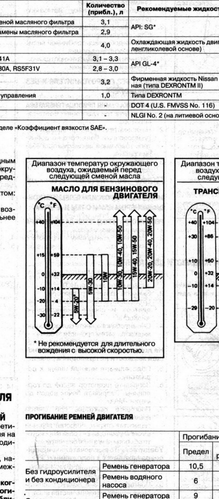

По книжке, которая везде лежит в интернете рекомендации по маслам см скриншот. (Вообще есть сомнения в правильности данных из книжки тк неизвестно кто ее писал и из каких источников брал инфу)
Задача - выбрать масло на круглый год тк пробеги у машины 5-7 тыс в год.
Склоняюсь к 5w40, но его нет в рекомендациях. Довольно странно выглядит что есть 5w30 и 10w40, а 5w40 нет.

Hazy_nsk как относиться к тому что в книжке 5w30 до +15 гр?
colencor В Новосибе использовать зимой и летом одну и туже вязкость есть не благодарное занятие......
и 40-ка в Марч точно не нужна....

51 минуту назад, colencor сказал:
Никак.
1 час назад, colencor сказал:
10 минут назад, Hazy_nsk сказал:
Никак
Вот указано что 5w-30 рекомендуемая вязкость :
https://www.enginedna.com/nissan-micra-1-0-cg10de-engine/
colencor Лейте круглый год 5w-30 a5 или a3. В книжке устаревшие данные. Если хочется погуще: a3.
2 раза в год менять масла нет смысла при таких малых пробегах.
