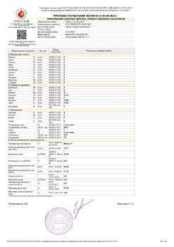

Очень хорошо отработало.
Вязкость по-минимуму просела, щелочное до 500 мч хватило бы. Износ обычно у таких двигателей большой, а тут всё по минимуму. Но насколько допустимо использовать грузовое масло, саржевого фильтра нет?!

2 часа назад, mixanix сказал:
Нитрирование выросло на несколько единиц, щелочное не упало. Масло можно катать 40000 километров, очевидно.)
DPF нет. Такой эксперимент с маслом с изначально высоким щелочным, но с зольностью на уровне полнозольных легковых масел прошлых поколений (около 1.5%). Предполагал, что двигатель не "убивает" масло. Даже темнело оно сравнимо с маслами в бензиновых двигателях. Всё-таки отключение EGR сводит образование сажи к минимуму. Даже анализ показал 0% сажи.
Но не ожидал, что щелочное так мало сработается, хотя картер не очень большой - 4.3 л. С таким режимом можно и 20 тыс. интервал сделать. Но ограничимся 15 тыс.

сколько Молибдена настрогало, жуть...

2 минуты назад, _AI_ сказал:
Да, "настрогало" с прошлого масла ))

странно что лаборатория отнесла Мо к загрязнениям, а не к присадкам.
Хороший анализ и ЕГР тут уверен ни при чем. На моем машине он не отключен, что никак не сказывается на масле
И да, наверняка масло выдержит спокойно 15-17 тыс при необходимости. Лишь бы не начало гореть
