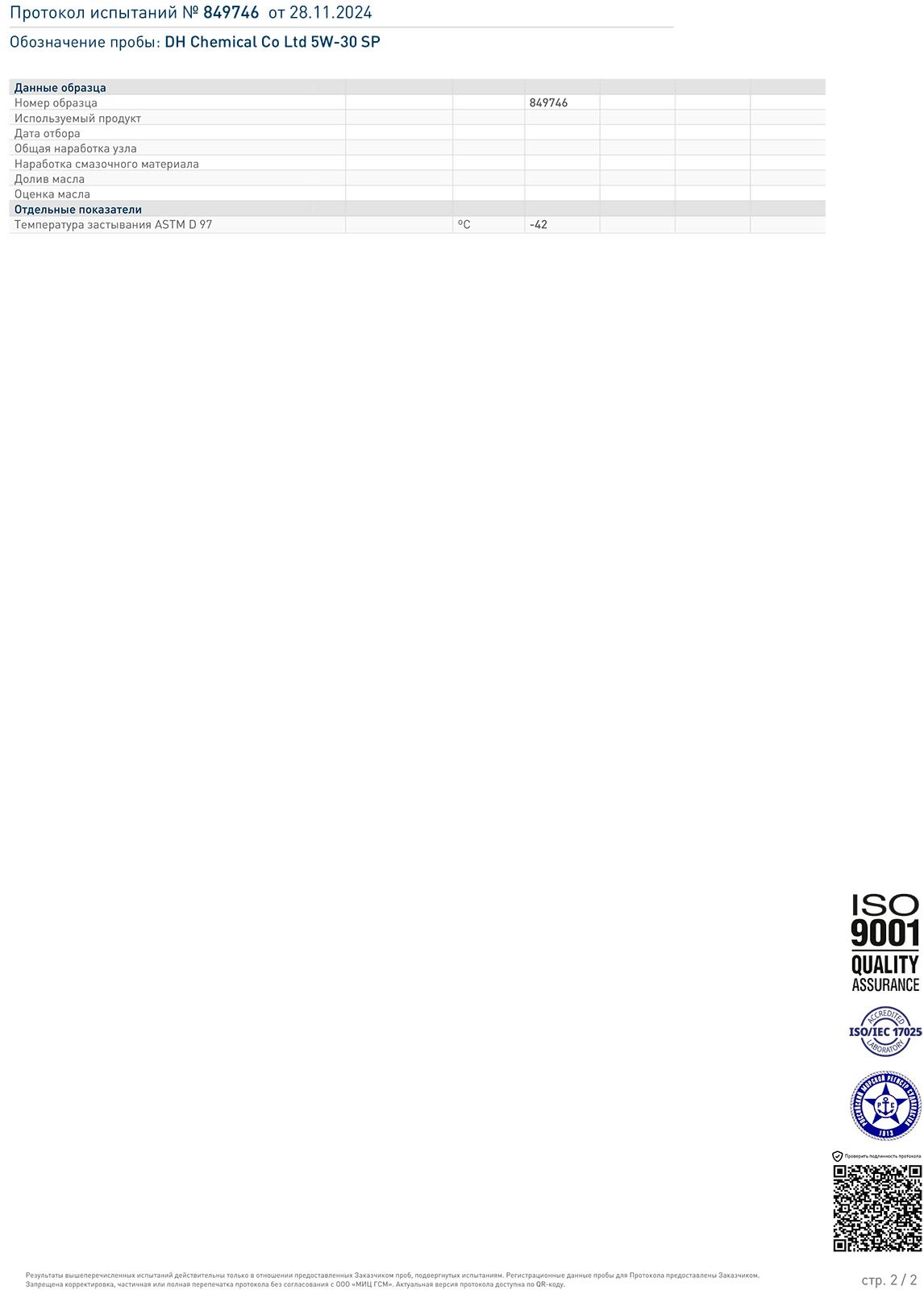

Предрекая. Температура вспышки измерена в закрытом тигле, поэтому такая низкая, открытым будет 225С примерно +-.

Очень неоднозначное масло.
Индекс вязкости 155. Полусинтетика или густая база 8сст? Жаль нет ик-спектра.
Опять вспышку в закрытом тигле померили, в открытом было больше: где-то 222 градусов
Вязкость при 100 гр: 10.95 - густо, полу-С3 :D, молибдена мало (52) - экономить топливо не получится.
Бор не пожалели: 176, возможно он тут не только как дисперсант, но и как модификатор трения. Но это не точно.
Окисление: 10 - много антиоксидантов положили.
А мне оно Dexos1 Gen2 напомнило вязкостью, как ZIC X7, например. Да и пакет похож.:)
7 часов назад, mixanix сказал:
Зачем 8сСт? там её не нужно, да и не есть хорошо сильно густая база. 3 группа может считаться с  ИВ 121 и выше. Так что можно и до 155 загустить.
1 час назад, Любознательный сказал:
Кстати очень похож и там как раз 2я группа. Может и здесь так же. Жаль без ИК-спектра не узнать.
