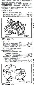

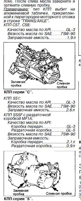

В мануале указано что туда льется ТОЛЬКО GL-3 75W90.

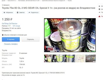

Импортный GL-3 75W90 выпускают и рекомендуют до сих пор, но купить его у нас  нереально.  На Дроме есть некий продавец, продает из ведра на розлив. Скрин прикрепил. Но  никак не доказывает, что там, в ведре находится.

3. Может, есть инфа, что на Дроме продают честный GL-3 75W90? (1300 за 1л)

17.02.2025 в 07:25, Dimer-2 сказал:
Это скрин именно с моего мануала. Про GL-4 не указано
