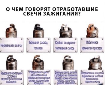

Был у меня соблазн купить на пробу premium p в Весту. Но как вспомнил premium L, которое я лил в копейку, сразу расхотелось. За 7500 км на premium L доливал до 1,5 литра. Да, копейка была 78 года, но изоляторы свечей были белые, без нагара. То есть в цилиндрах масло не горело, значит просто испарялось в картере.
А это масло на температуру вспышки как-то не радует, думаю, что будет тоже сильно гореть.
Следы "коронного разряда" не являются признаком горения масла.
И есть мнение:

Вы не совсем правильно поняли мое сообщение. Внешний изолятор никак не контактирует с продуктами в камере сгорания. Я имел ввиду про состояние изолятора внутри, где электроды, между которыми проскакивает искра. Там изолятор был белым.
Если смотреть на картинку, то как раз верхняя левая свеча, только изолятор не такой красноватый, а именно белый.

Теперь понял.
