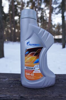

14 февраля 20251 г Популярное сообщение Закреплён Gazpromneft Premium P 5W-40 API SP свежее за анализ спасибо форумчанам _AI_, Smook, xDoDGeRx, veluk, Felix58, bvv83, Xorius, Yeral, terwar2, bananza93. Образец закупал на Озоне у продавца Автопартнер. Масло заявлено как: API SP; SN/CF; ACEA A3/B4; BMW Longlife-01; MB 226.5; MB 229.3; MB 229.5; Renault RN700/RN710; VW 502/505; CNJ 84035624-428-2023. 1) Вязкостные характеристики масла хорошие, все норм. Стандарту SAE J300 масло соответствует. 2) Вязкость при 100С = 14,17 - высоковязкая 5W-40. Я не думаю, что тут очень крепкий полимерный загуститель, свою просадку 1-1.5 он даст. Но опять же, ничего страшного, в обычном гражданском автомобиле, вы так сделать даже не сможете. Скорее разбавите масло несгоревшим топливом. По крайней мере, в своей вязкости 5W-40 от 12.5 до 16.3 - масло останется. Запас для падения вязкости большой. 3) Очень высокое щелочное число = 11,43 - хотя сейчас - это обыденность для современных полнозольных масел. Производители присадок, на зло теориям заговора, хотят что бы ваши двигатели были чище и масло ходило дольше. (никто об этом никогда не вспоминает, предпочитают говорить о низкой вязкости в угоду экологии и обрезанных пакетах присадок.) В общем у масла хорошие моющие/нейтрализующие свойства. Выдержит тяжелые городские условия эксплуатации, условия плохого бензина, затянутые интервалы смены. 4) Температура вспышки = 226С - она обычная, стандартная. Это гидрокрекинг. 5) Испаряемость NOACK (угар) = 10,9% - чуть завышена, ведь по требованию спецификации MB 229.5, NOACK должен быть =< 10%. Но не стоит сильно обращать на это внимание, есть вероятность что лаба не точно определила его. Так же, есть вероятность, что просто база ЯНОС HVI дала такой NOACK. 6) Вязкость имитации холодной прокрутки стартером, CCS при -30С = 6021мПас - до -30С это масло нормально даст запустить двигатель. Оно высоковязкое, не стоит от него ждать тишины при запуске в морозы. Мотор может побрякивать пока не прогреется - забить на звуки - повышенного износа от этого не будет... 7) Температура застывания -37С - нужно ли говорить, что не стоит лить это масло в условиях Крайнего Севера?! Для остальных регионов Кавказа, Волги, Краснодарского края, Москвы, СПб - подойдет отлично! И зимой, и летом. Для Сибири и ночных -38С -40С, у этого масла нет запаса. Но если храните машину в гараже или не ездите ниже -30С - то можно лить и в Сибири. 8) Содержание серы 0,258% - обычное. Тут нечего выжать... 9) Пакет присадок китайский. Достаточно жирный на присадки. Очень похоже, что за основу брали современный пакет присадок Afton Hitec 11600, только улучшили его дисперсантами. Здесь есть органический молибден для снижения коэффициента трения и экономичности. Правда какая уж тут экономичность, с такой высокой вязкостью? Просто пакет универсальный и расcчитан не только на 5W-40, но и на низкие вязкости масел. Противоизносные присадки на основе фосфора и цинка. Много детергентов - моющих присадок на основе магния и кальция. Очень много дисперсантов - не борированные, поэтому бора нет. 10) ИК спектр Фурье говорит о том, что масло на основе гидрокрекинга. Здесь много сукцинимидных дисперсантов. Есть аминные антиоксиданты. Вывод: Обычная рабочая лошадка. При хорошей цене - стоит брать. К тому же, это масло можно взять условно бесплатно на заправках Газпромнефть - за ГПН бонусы. Из плюсов. Высокое щелочное число, хорошие моющие/нейтрализующие свойства, большой запас щелочных свойств до сработки масла. То есть, должно хватить большие на интервалы (но все зависит от вашего двигателя и условий). Жирный пакет присадок, где много противоизноски, опять же моющих присадок, дисперсантов. В остальном обычное масло. Минусы - нет запаса для Сибири, температура застывания -37С. Для остальных регионов России подойдет нормально. Артикулы коды для заказа в интернет магазинах: 253140702 - Gazpromneft Premium Р 5W-40 1л 253140703 - Gazpromneft Premium Р 5W-40 4л
