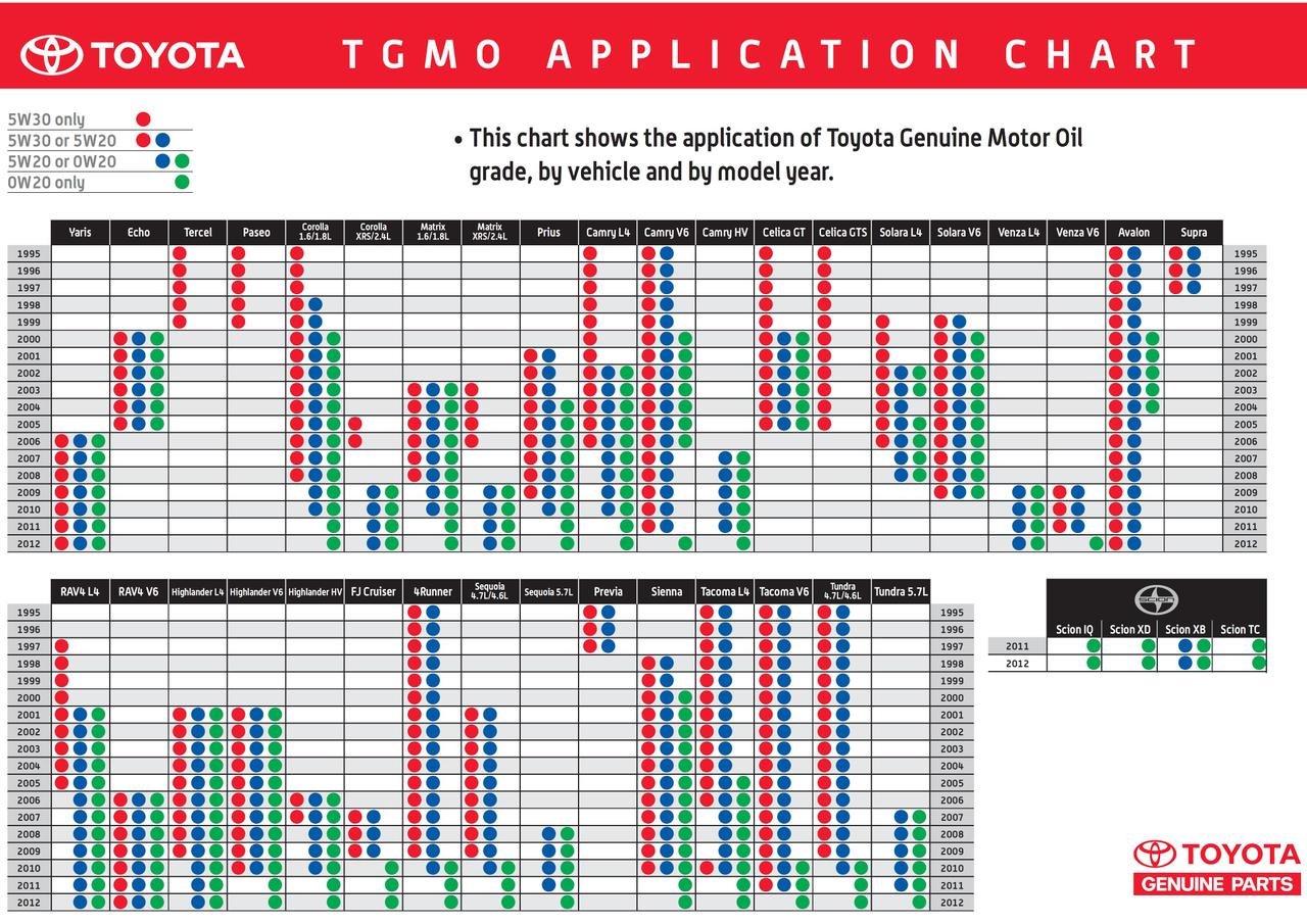

17 часов назад, Nik_nsk сказал:
1) Lexus gx470 2005г
2) Двигатель 2 uz vvti
3) Заправочный объем масла 6.7л
4) Новосибирск (-35/+35)
5) Режимы эксплуатации (по городу 70%, по трассе 30%)
9) Рекомендации завода изготовителя 5w30 ilsac
Кофеина в голову :mocking::
TOYOTA・LEXUS OIL DATA (JAPAN USE).pdf Масло в Тойота оф. япон.pdf
Изменено пользователем biguxa
