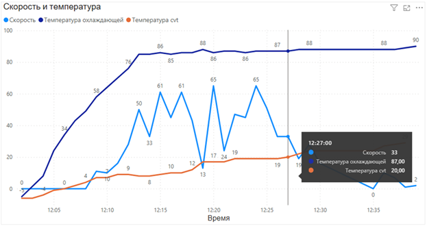

Jac js3, 2024 года выпуска
Вариатор PUNCH Powertrain
Масло прогревается крайне медленно. При морозе -19 градусов проехал 80 км, температура масла было 15 градусов.
Морозы до -30 для нашего региона - нормальное явление.
На графике видно, что после прогрева на стоянке, а потом в движении, вариатор прогрелся до 20 градусов через 27 минут, при том, что на улице было -8 градусов.
В "Руководстве по эксплуатации" записано, что рекомендуются масла cvtf, esso ezl799a, idemitsu cvtf-ex1
Есть идея заменить масло на другое, которое или будет греться быстрее, или будет менее вязкое для зимы.
Я очень очень сомневаюсь, что после 80 км жидкость в вариаторе может иметь температуру 20 градусов. Скорее всего датчик показывает не температуру масла, а что-то ещё.

05.02.2025 в 14:12, oldjoy сказал:
Ну, если датчик прав, то для начала морду закрыть, начать с нижней области и мониторить.
п.с. так то морда как одна щель:pardon:
oldjoy Защита двигателя стоит?
А вообще 20 гр. что то не реальное, так как если мотор греется нормально, то за 80 км от мотора варик нагреется.
