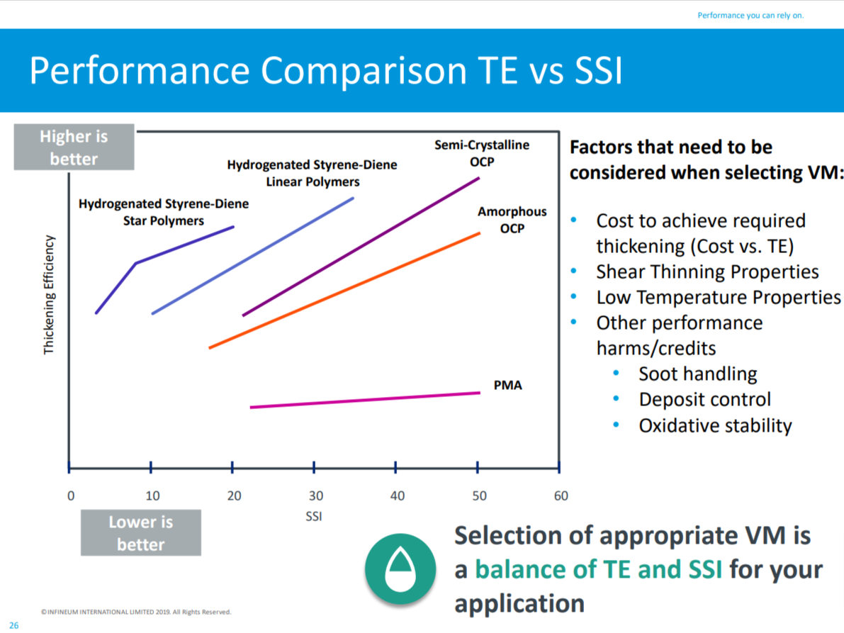

Шиза Короче искать мне неохота.   Из того что помню - у загустителей  с меньшей деструкцией,  более низкая загущаящая способность, но их требуется большее количество.
То есть
1) стиреновый Star полимер хороший баланс между эффективностью загущения и сработкой полимерного загустителя.
2) стиреновый Linear линейный полимер тоже хорошая способность загущать, и мало срабатываться. Но уступает Star.
3) OCP эффективность загущения лучшая, но срабатывается пораньше, уступает стиреновым Star и Linear.
4) PMA эффективность загущения плохая, срабатывается быстрее всех.
6 часов назад, torcon сказал:
Из этой картинки следует, что в диапазоне ssi 20-50 могут быть загустители всех типов, кроме звезды. Почему вывод, что ПМА срабатывается быстрее всех? Он же используется для трансмиссионных жидкостей, где загуститель подвергается сильной механической деструкции.
maxxf линия PMA посмотри на графике где начинается, позднее всех. Примерно 22SSI. Star полимер начинается с 3SSI.
Может график лукавый у Infineum? Всегда считал, что PMA обладает слабой эффективностью загущения, но крепкое на сдвиг - поэтому и используется в трансмииссионках, где сильная механическая деструкция. Но видимо это стереотип, он просто дешевле, он подходит по эффективности загущения (в трансмиссионках много загущения не надо в отличии от моторки), его сдвиговых характеристик просто хватает (но это не значит что он самый крутой), вот его и применяют в трансмиссиях.

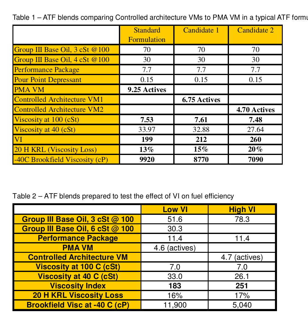

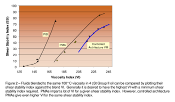

Опять же если посмотреть вот этот график. Здесь разбирают рецепnуры трех ATF.
там PMA имеет SSI10. Синяя линия это Star полимеры. В этом документе, ученые как раз сделали два полимерных загустителя Star VM1 и VM2. Которые кладутся меньше по весу в рецептуру 6,75% и 4,7%, чем PMA 9,25%, и дают большие индексы вязкости - то есть эффективность загущения у них лучше. Star VM1 даже не сильно уступает по сдвигу, тест KRL 20h (PMA падение вязкости 13%, Star падение вязкости 15%). То есть практически одинаково. Зато их надо меньше и они дают индексы выше.
Источник: 080320.pdf

torcon про эффективность загущения вопросов нет, по графику все ясно. Но вот что pma быстрее разваливается, это из презентации не следует. Также, на одном из предыдущих слайдов указано, что ssi тестируют на эталонном масле, загущенном до 15w-40. То есть, то, что низкоэффективного загустителя надо добавлять больше уже учтено в методе измерения. И если у pma ssi=20 и у другого загустителя ssi 20 то значит в обоих случаях загущенное эталонное масло после теста потеряло 20% добавочной (добавленной загустителем) вязкости.
06.02.2025 в 21:18, maxxf сказал:
Как раз там у него наикрепчайшая стойкость к деструкции и наименьшая загущающая способность. И в масло его очень много добавляют- до 1/4 состава всего масла.
