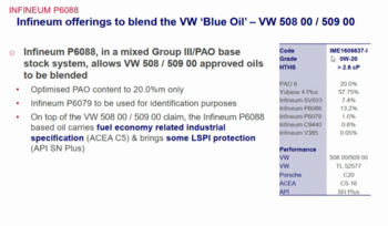

Если, например, миракс заявляет для своего масла: «европейский пакет присадок infineum P6088+C9440+6079», значит оно с цирконием? Плм для сабжа ничего конкретного про присадки не пишет.
2 часа назад, xeez сказал:
Если действительно есть 6079, то цирконий присутствует.
