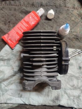

10.11.2023 в 14:41, DRON 33 сказал:
Поступил ещё один агрегат
Поршневая в хлам
Уже разобрал, там беда, фото не успел сделать отдал хозяину как образец для покупки поршневой.
Ещё был отвернут адаптер карба со стороны цилиндра (от вибрации прослабли болты, аж прокладку сьело), тянуло воздух и пыль.
Продолжение следует...
Ну вот и продолжение.
Вчера подошла поршневая и остальные запчасти
Для начала отмыл корпус. Фуф, эх и умаялся :)
Было
Стало
Ну а дальше неспешная сборка
Женил двигатель с корпусом
Ну а дальше накидываем навесное

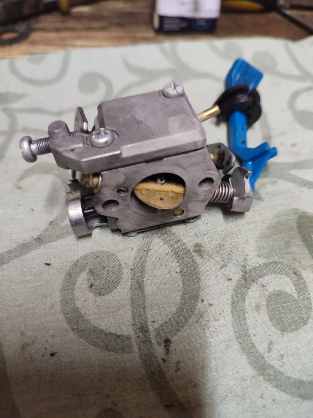

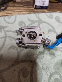

Дальше дефектовка, промывка и ремонт (исключил ускорительный насос) карбюратора
Окончательная сборка
Затем испытания. Запуск с первого раза, карбюратор даже не пришлось регулировать, хозяин до него не добрался в виду отсутствия спец отвёртки для регулировки :)
Пропорции смеси сначала 1:25 на обкатку.
Работает как часики, компрессия огонь.
На этом пока всё, до новых встреч...

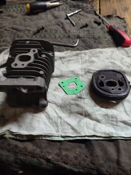

06.11.2023 в 15:29, DRON 33 сказал:
Вырезал новую прокладку,
Из чего прокладки вырезаете ?
4 часа назад, Wirtgen сказал:
Паронит .
Так то всегда покупаю комплект прокладок именно к конкретной ремонтируемой модели, но в тот момент не было под рукой
2 часа назад, DRON 33 сказал:
Паронит .
Понятно . Думал более высокие технологии появились со времён СССР .
