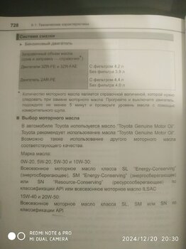

Подскажите какое масло 0W30 синтетика лучше заливать в Тойота Раф4-40, 2013г., двигатель 3ZR-Fe, бензин, полный привод. Заправочный объем масла 4.2 литра. Место обитания автомобиля город- зима, летом + 10-15 км трасса. Режимы эксплуатации (по городу 80%, по трассе 20%). Планируемый интервал смены масла (менять хочу через 8-10 тыс км). Получается 1 раз в 2 года. Из масел доступно через ОЗОН, АВтодок, Экзист и.т.д.
Вместо 0W20 cказали заливать 0W30.

1. Забей на поиски 0-30, это ДВС спокойно и долго ходит на своих любимых 20 из мануала
2. По второму выделенному тексту ничего не понял, потому что ни один дилер такие вещи не делает.

Toyota 0W-30 A5/B5 хорошее масло было. Сейчас похожее практически не найти. А другие 0W-30 сильно по качеству от него отличаться будут. Лучше, выберите из двадцаток ILSAC: Kixx Hybrid 0W-20 или Zic Zero 20.
если хочется A5/B5, то Savsol 0W-30 A5/B5 за копейки можно купить сейчас на ВИ  по 1400р. за 4л.
