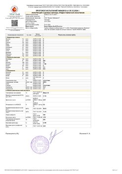

Приветствуем всех форумчан. Как и обещали в нашей ветке, отправляли на анализы продукцию Nestro.
44742563_5428_205_12.2024_page-0001.thumb.jpg.85371daca320de4c22b47beb661a5a46.jpgIMG_1033.thumb.JPEG.2154c38a5612062df10e0862272e888e.JPEGIMG_1035.thumb.JPEG.d55809f920c776c44e1d8dc314bb3051.JPEGIMG_1034.thumb.JPEG.16f9f49d70678d28efc607bdd9f2619e.JPEG
Масло заявлено как: API SN; ACEA C2/C3; VW 504/507.

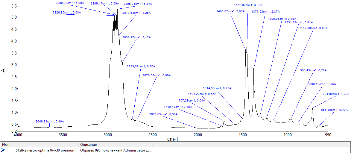

ИК спектр Фурье
2053030951_5428-2nestrooptima0w-30premium.thumb.png.3bad9e0e0b293bff62ab5e5ea67174fc.png
1003499 NESTRO OPTIMA PREMIUM 0W-30 200л
1003461 NESTRO OPTIMA PREMIUM 0W-30 4л
1003465 NESTRO OPTIMA PREMIUM 0W-30 1л
Изменено пользователем Phoenix Lubricants
Вот тут однозначно есть ПАО 20-30%, много дисперсантов, рецептура правильная Infineum P6080A.
Вот здесь они молодцы, все по рецептуре. Ну вязкость 11.4 - немного промахнулись да.
1003465 - 1л
1003461 - 4л
1003499 - 200л
Изменено пользователем bvv83
1 час назад, torcon сказал:
При таком CCS может и норм, много густых баз видимо
Согласен пойдет, это же 0W-30. Посмотрел на ZIC Zero 30 0W-30 на этом же пакете присадок, вязкость 100 = 11.68.
Температура вспышки 235 - классная, ноак 9.6 - всё очень  термостабильно.
Температура замерзания -54 и пик 1.2 - похоже около 25% пао.
Много дисперсанов - бор. Причем по графику дисперсанов не на все 440 бора, видимо здесь бор как модификатор трения.
Окисление 10.4 - похоже много антиоксидантов.
Цена хорошая: 2700.
Великолепное масло!
Общий вывод такой, завод немного подкосячивает, может написать левые специикации на банке, не соответствующие внутренностям. Но в целом, все это не специально, у них есть нормальные масла. За хороший ценник, можно брать. :)
