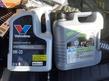

1) Марка, модель, год выпуска, левый или правый руль: Mitsubishi Eclipse Cross 2019 года.
2) Двигатель: 1.5 Бензин 4b40 код
3) Объем залива масла: 4,3 литра.
4) Жилая площадь автомобиля. Тюркие Средиземноморье (максимум -2)
5) Режимы работы (30% город, 70% трасса)
6) Плановый интервал замены масла (хочу менять через 7500 тыс.км или весной и осенью)
7) Какие масла доступны в вашем регионе (Valvoline, Liqui Moly, Mobil, Shell, Motul)
8) Что вы знаете из рекомендаций в мануале: GF-6A — это must have. мы хотим 0w20
Я использую Liqui Moly Special Tec AA 0W-20. Однако я читал, что это масло плохо защищает. . Я жду ваших предложений.

Купил сегодня валволин с6.
Привет! Думаю заменить 0w20 на 0w30. Малозольное, малоиспаряющееся... gf 6a. Думаю, масло будет долго служить, особенно летом при 43 градусах. Машина проехала 50 000 км. 0w30 может подойти. Kixx 0w30 pao. В Турции его больше не продают. Есть масла, выпущенные в 2023 году. Буду рад предложениям.
