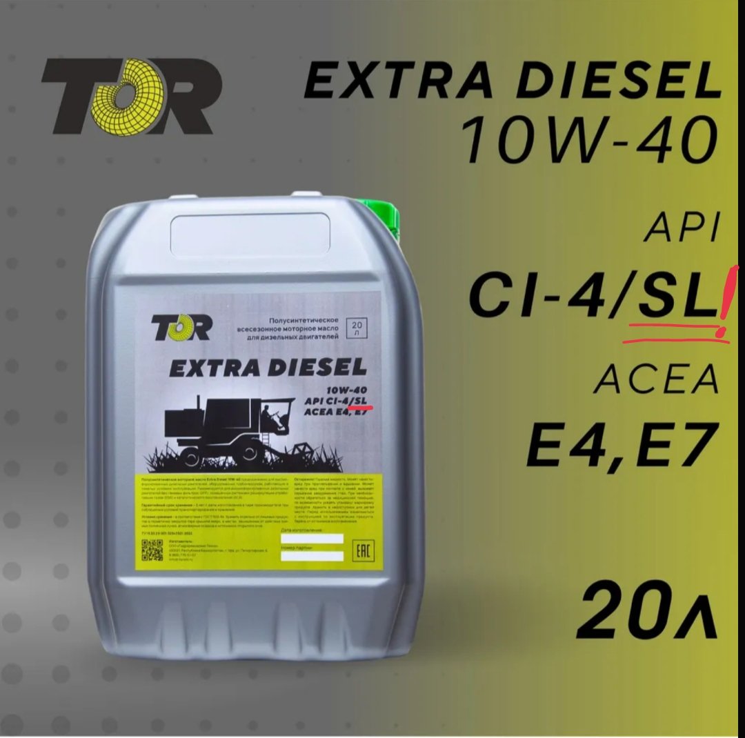

- Да!
Зола сульфатная 1,78%.
NOACK хороший.
Не знаю на сколько оно соответствует всему заявленному, но на API CI-4 походит.
А серу чего не померили:wink:? Чтобы народ не закричал: «да это ж минералка первой группы»:D!
11 часов назад, torcon сказал:
NOACK хороший.
Так масло CI-4/SL и уже не проходит по золе.
Изменено пользователем IvanRND

IvanRND в CI-4 есть ограничение золы? Вроде не было...
Так то я у них на сайте нашел extra СI-4/SL, просто СI-4 не увидел.
По анализу все прилично получилось.
Окисление 28. Это эстеров бахнули или так много антиоксидантов?

Там действительно присутствует 1 группа. Основа - 2-я группа
IvanRND  по золе есть ограничение ⩽2% (хотя столько золы и ограничением назвать трудно) для CI-4 E4,E7. Это масло для CVL
Изменено пользователем TOR_oils

1 час назад, TOR_oils сказал:
Объясните, как при такой золе оно удовлетворяет API SL?

т.е. в гражданские авто заливать нельзя?
Особенно в турбо-бензин с допуском от производителя авто: API SL
6 минут назад, xtrimall сказал:
Судя по анализу я бы не советовал.
Вот так этикетка и описание может вводить в заблуждение.
