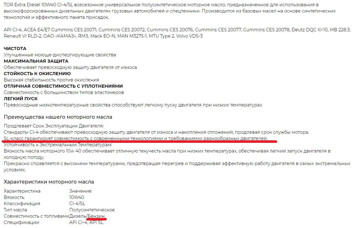

Масло заявлено как: ???
127220 - TOR Extra 10W-40 API CI-4 20L
1272208 - TOR Extra 10W-40 API CI-4 бочка 208L
2 часа назад, IvanRND сказал:
Судя по анализу я бы не советовал.
Вот так этикетка и описание может вводить в заблуждение.
