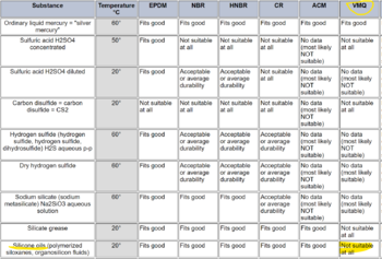

Означает ли это, что мне не следует распылять силиконовую смазку на внутренний корпус, если он сделан из VMQ = СИЛИКОНА?

kosokof Не очень понятно, что Вы хотели сказать. Видимо, трудности перевода. VMQ не совместим с силиконовыми смазками. Силиконовые смазки не используются в ШРУС. Силиконовые Rubber Boots очень редко используются на автомобилях, в основном на Boat Towing Truck, у них низкая механическая прочность. В общем, димочевинный загуститель в 4-5 раз более стойкий по сравнению с литиевым, но все зависит от конкретной смазки. Могут быть стойкие литиевые смазки.
