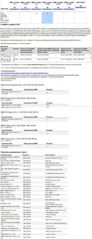

Rusted Devil Приложил TIS (сами немцы льют и 30-ку и 40-ку и керопуром балуются и мо, но предпочитают 40-ку).

Rusted Devil сажевый фильтр, вальвик. Ваше масло BMW LL-04, 5w30. Как выше уже скинули с tis, там всё верно указано. LL-04 или LL-12FE.
50 минут назад, Balbes_ сказал:
С колесами, конечно, интересно немчура придумала) свой диаметр на свою ось, прикольно ( и головняк))

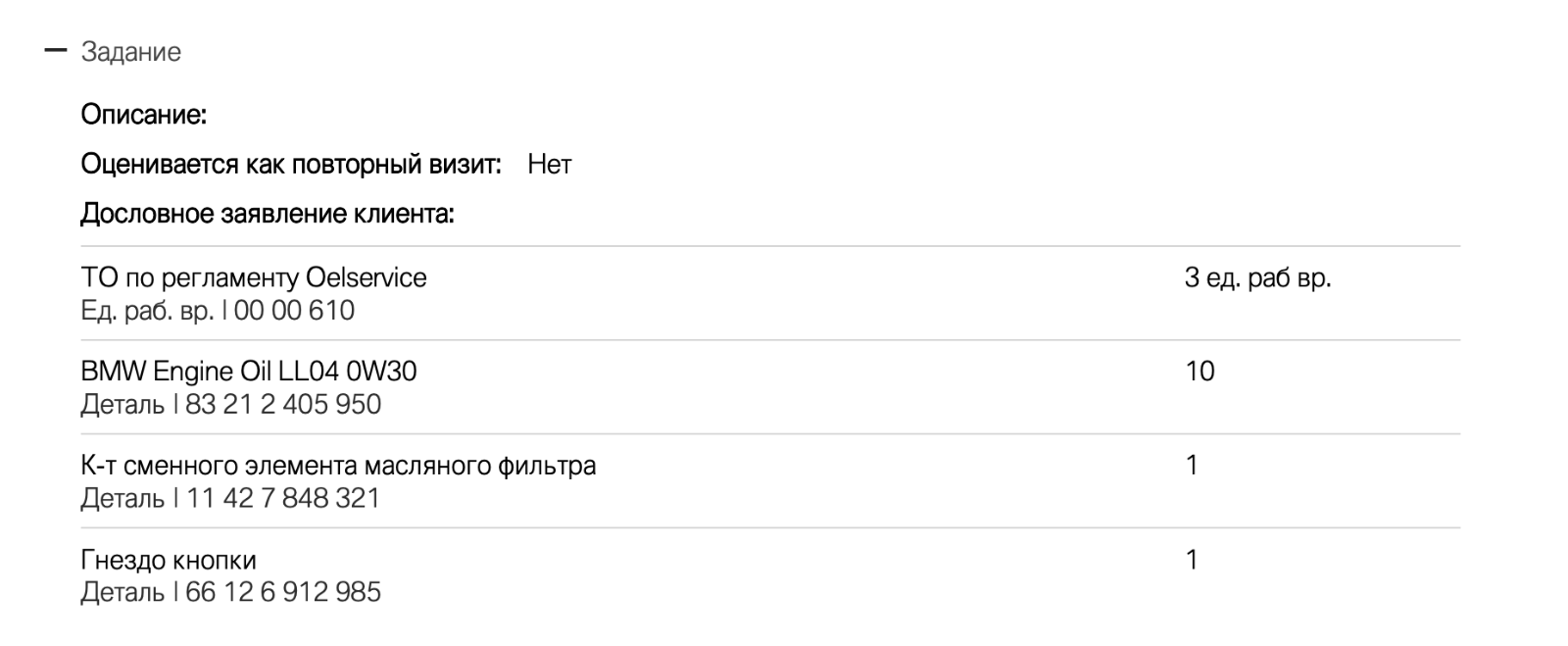

Пока жду мануал, решил заглянуть повторно в историю обслуживания (запрашивали у диллера полный отчет по авто), и оказалось заливали в Германии это масло - BMW Engine Oil LL04 0W30
3 минуты назад, Rusted Devil сказал:
Вот его всегда и лейте, BMW LL04. Оригинал. И голову не забивайте.
