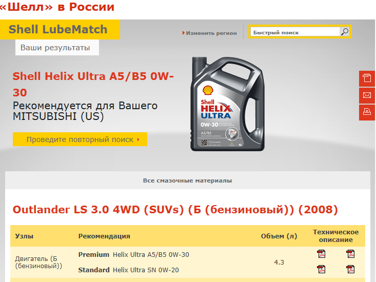

Спасибо за помощь, буду искать). Странно что шелл рекомендует в сервисе подбора на мой мотор именно  Helix Ultra ECT C2/C3 0W-30.
А вы посмотрите ради интереса, что Шелл советует в ваш авто на американском рынке ;)
Масла C2/C3 не для этого мотора, тем более с вашим плохим бензином - протянут не намного больше, чем оригинал Mitsubishi...

Нулёвки тут однозначно предпочтительнее. Тем более в условиях плохого бензина крепкие пакеты Infineum с салицилатами кальция (Shell HU A5/B5) или Lubrizol с допусками Volvo (0W-30 Valvoline, Neste) отработают лучше всех... И за загуститель в этих маслах переживать не стоит (допуск Volvo вообще на турбодизели рассчитан)...
