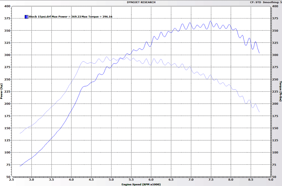

Двигло 3S-GTE, строкер-кит 2.2 л. Большая верховая турбина, которая дует после 4000 об.
Максимальная мощность снимается около 8000 об/мин.
Двигло тюнилось для достижения мощности на больших оборотах. Т.е. для драга.
Стоковая турба при бустапе стабильно дует 1 бар уже на 3000 об. Без бустапа достигает 0,7 бар при 3600 об/мин.
Графики в картесте это подтверждают.
Стоковый 3S-GTE достигает максимальной мощности к 6000 об/мин.
Исходя из графиков, можно утверждать, что стоковый 3S-GTE с бустапом и обеспечением впуска-выпуска
легко достигает 300 коников. Давлю 1,1 бар стабильно, в пиках 1,33.
Валы сток, давка 1,03 бар (15psi).
Крутящий момент 296 lb-ft = 401,3 Hm
Валы сток, давка 1,03-1,38 бар (15-20psi).
Крутящий момент 357 lb-ft = 484 Hm

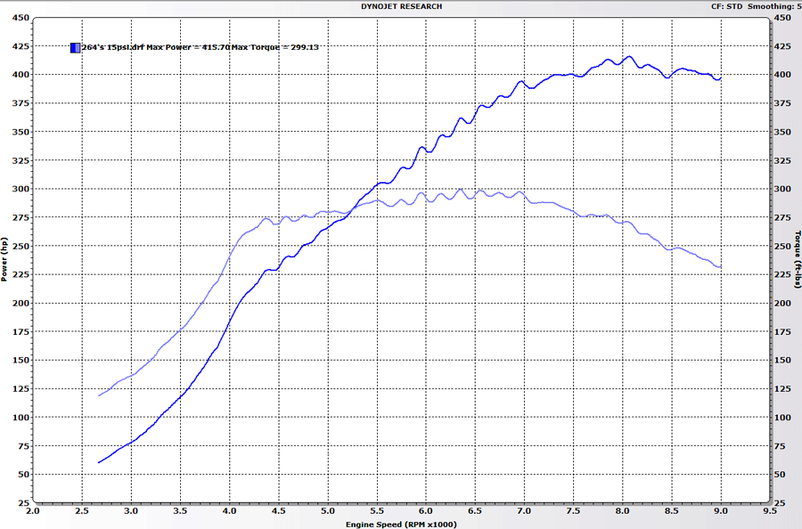

Валы 264-264, давка 1,03 бар (15psi).
Крутящий момент 299 lb-ft = 405 Hm
Валы 264-264, давка 1,03-1,38 бар (15-20psi).
Крутящий момент 356 lb-ft = 482 Hm
Ещё пару графиков на стоковом моторе.
220kW = 300 л.с.
