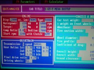

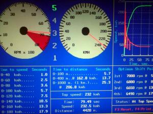

Вот, выкладываю калдину на механике, коробас свап 205 селики.
GT-T, коробка передач с 205 селики, двигатель сток.
GT-T, коробка передач с 205 селики, бустап 1,1.

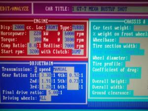

GT-T, коробка передач с 205 селики, бустап 1,1, короткая пара(виртуально 5:1).
Кстати, короткая пара ничего не даёт даже здесь.. всё уходит в букс..

Ты к фоткам подписи смотри.. последние 6 фоток посчитаны с 205 коробкой.. без бустапа и с ним..
4 фотки до того посчитаны на стоковом автомате +бустап.

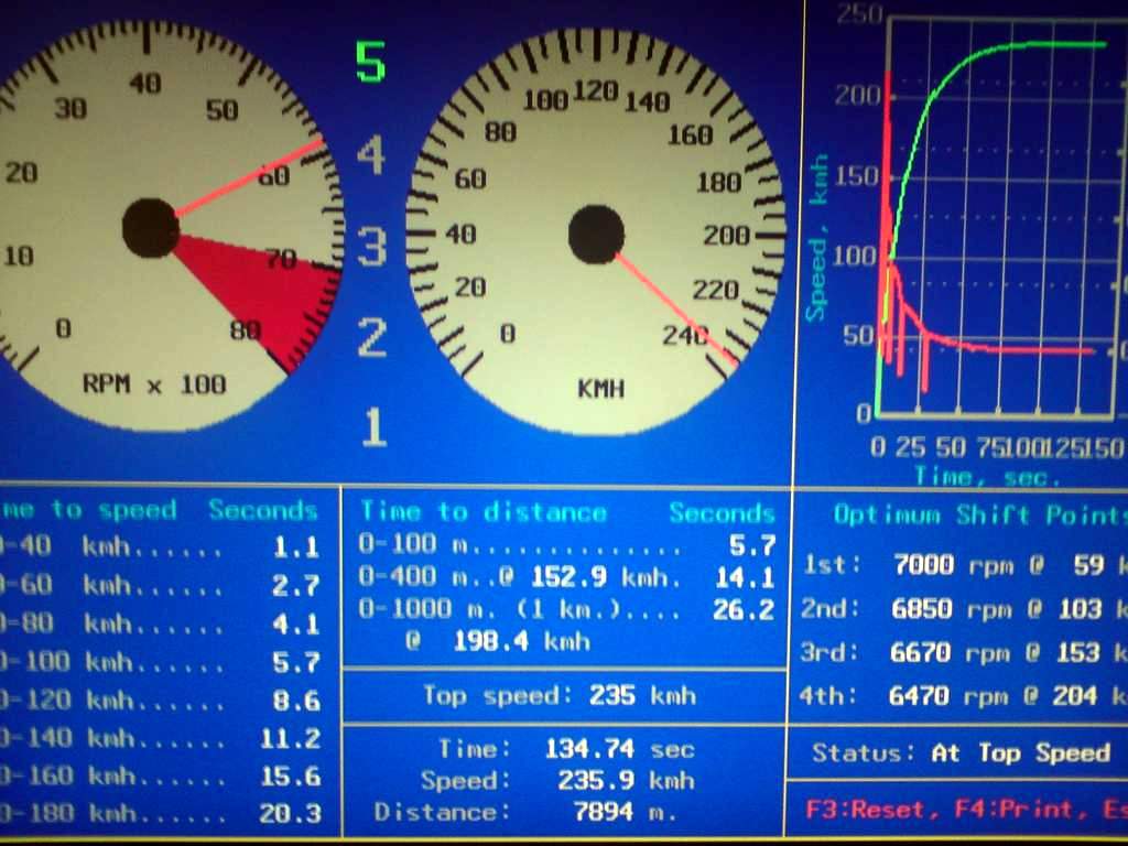

sergo_tmn програма выдает по твоей Калдине GT-T как раз твои же проверенные 229км.ч :)
Вот скрины
