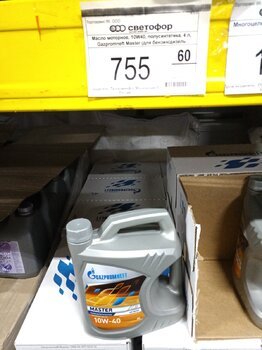

IMG_20230108_162431.thumb.jpg.ad828b0d03d50b28bb8eb30cb6e0a021.jpg.eded94ea5cdd065ec4aca768ceb21bdf.jpg
11 минут назад, знаток сказал:
мб люди откликнуться
У меня при такой движухе пришлось менять колпачки кольца клапана :sarcastic:, остальное не помогло

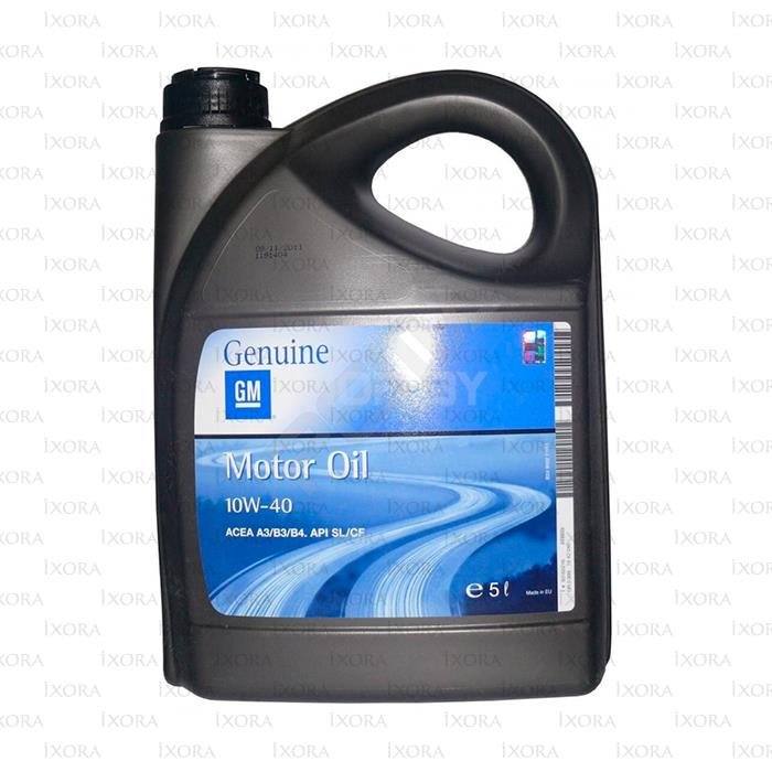

Всем привет! Купил себе Daewoo matiz  и вот решил написать что заливаю я и что рекомендуют, кто-то может напишет что лучше
Я в первый раз решил залить оригинал, так как не знаю что в него лили до меня
GM 5л стоит 2700р
Кто-то льёт Лукойл
Кто-то говорит лучше Татнефть
