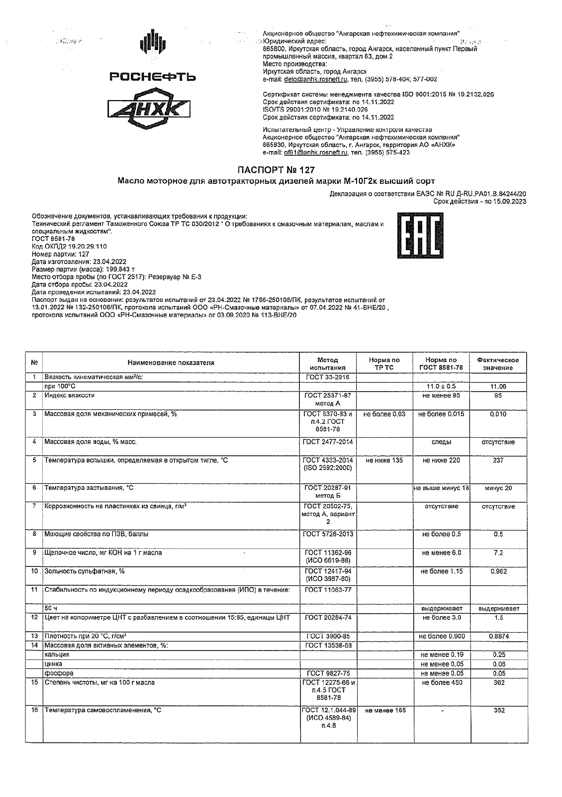

22 октября 20242 г 4 часа назад, mihail026 сказал: torcon можно паспорт на партию спросить у представителя. Показать содержимое на бумаге всё чинно, благородно

23 октября 20242 г Автор dima62rus есть небольшое превышение по всем элементам. Ничего страшного, это погрешности измерения двух лабораторий друг относительно друга. За паспорт спасибо. По щелочному уже в который раз выполняется правило: скорость его падения примерно 1 ед. за 5 т.км. Т.е. Г2к очень крепкий пакет. Осталось проверить как отработает версия ДМ.
