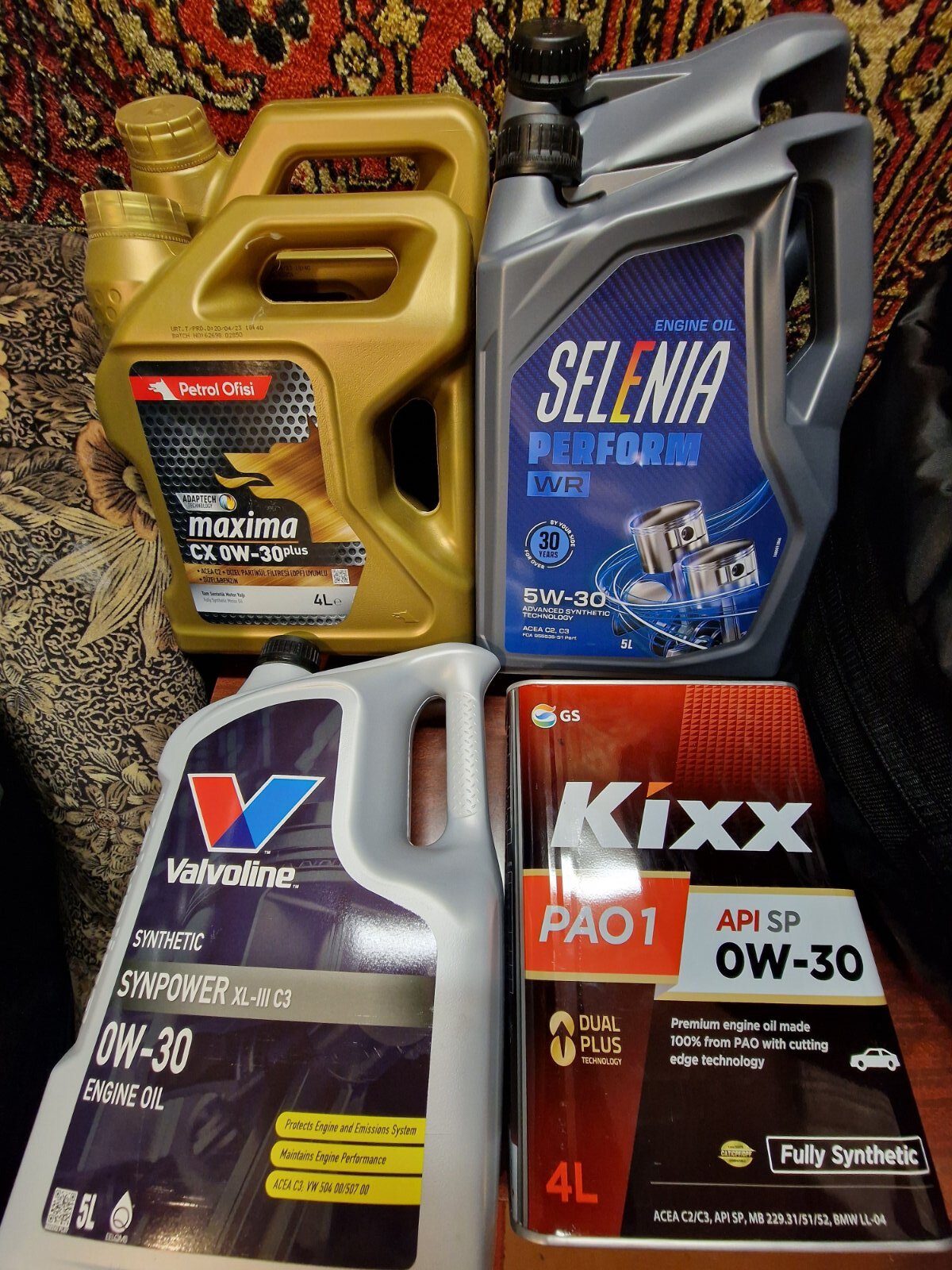

Лил масла:
WOLF OFFICIALTECH 0W-30 - угорало после 2500км, где-то по 300-400мл на 1000км;
LIQUI MOLY Top Tec 4310 0W-30 - не угорало вплоть до 4500км, но сменил, т.к. машина зимой порой очень тяжело заводилась даже в -15, как будто там кисель (или может вообще паль попалась);
Kixx PAO 1, 0W-30 - угорало после 2500км, где-то по 200-300мл на 1000км;
Решил перейти с 0W на 5W по двум причинам: 1. Мне постоянно талдычит об этом мой механик; 2. Именно 5W-30 у меня по заводу было на Рено Талисман 1.6 би-турбо дизель (R9M), и эти моторы легко ходят без вмешательств 400+ тысяч км! А встречались и экземпляры Рено Траффик без капиталки на этих моторах, с пробегами 700-800 т.км!
Сейчас залито:
PETRONAS SELENIA PERFORM W.R., 5W30 (100% орига, производство Италия), допуск  - проверял уровень на 1000км - всё ок, на 1500км - вроде тоже максимум, сейчас проверил на 2500км - 2/3 щупа - долил примерно 350-400мл до максимума.
Посоветуйте, пожалуйста крепкое, хорошее масло, подходящего для моего авто, и мой стиль езды (мотор очень часто используется на всю мощность!).
Цена масла не важна, для любимого авто денег не жалко.
И какую, таки, вязкость брать? 0W или 5W?

Автор, если у вас не стоит «новомодная» система, работающая от давления масла (не помню как она называется, она идет на 1,4 бензине), то масло в ваш дизель точ такое же, как и в любой европейских дизель. Можно смело использовать 5w30 Acea C3, как в 80% дизельного автопарка ЕС.
Если морозы сильные, то лучше 0w. Но в Москве думаю и -25 редкость.

55 минут назад, Lobshter сказал:
Если правильно нашёл инфу, то она есть и вроде называется Valvetrain. Поэтому я сильно не уходил бы от жидкой 30-ки
seven777 seven777 на бензиновой Джулии 2.0 на 280 сил, там система мульти-эир. Капризная к маслу.
На дизеле мульти-джет - много проще + масло насос переменного давления. Ему как раз пофиг, 0W-30, 0W-30 или 5W-30. Но, всё же, лить туда 40-вку, не очень хочется)))

Ну я не силён в итальянках, но в Ягуар я лил строго 0в20 из-за похожей системы. И вжаривал на нём при каждой возможности (300 л.с. / 400 Нм) с двух литров.
18 минут назад, Lobshter сказал:
вы же и так понимаете, что все можно лить?)
Всегда хочется лучшего, для любимого авто. И чтобы мою манеру езды масло вывозило....хотя бы тыщ 5 км )))
4 минуты назад, seven777 сказал:
Да вот тоже думаю взять какое-нибудь 0W-20 хорошее, элитное, поездить на рекомендации, как в мануале))
Только что, Barrracuda сказал:
Ну мануал вам даёт выбор, а если он есть,то почему бы и не попробовать два варианта с проведением анализов. Тогда будет более-менее понятно лить 0в20 или всё таки с учётом чипа 0в30.

17.10.2024 в 15:05, Barrracuda сказал:
Что я сделал не так теперь? Не тех послушал, и не те масла купил?
Ага. Фигни вы накупили )
Но ничего фатального не произойдет. Заливайте и катайтесь, у вас хорошие интервалы.

11 часов назад, Lobshter сказал:
ИМХО с учетом чипа и инфы, что масло С2 начинает угорать, взял бы и залил туда именно С3 от shell helix ultra. Оригинал в МСК найти можно.
