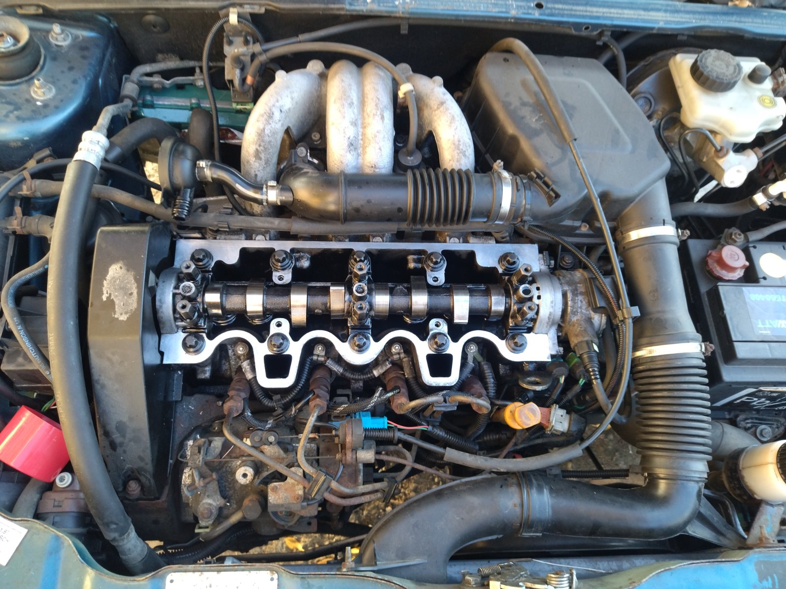

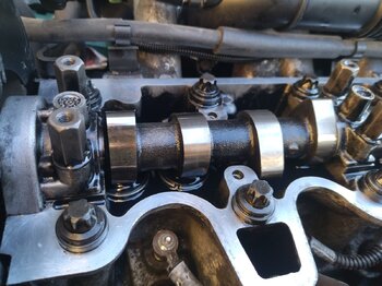

Дизельный вечный двигатель, механическая аппаратура, работает без нареканий.
На чём бегала и период замены масла неизвестны, но под крышкой всё чисто без отложений, масло чернеет после замены моментально.
Купил недавно, полез регулировать клапана, заодно устранил течь из под клапанной крышки.

Дизель сам по себе меньше гадит, лака в дизелях почти не бывает. А то что масло чернеет моментально- большой остаток масла, если есть желание, можно промыть мотор настоящим дизельным CI-4 на 5к и промывка перед заменой. Большая вероятность, что масло после замены будет довольно долго коричневым и не будет сильно чернеть.
