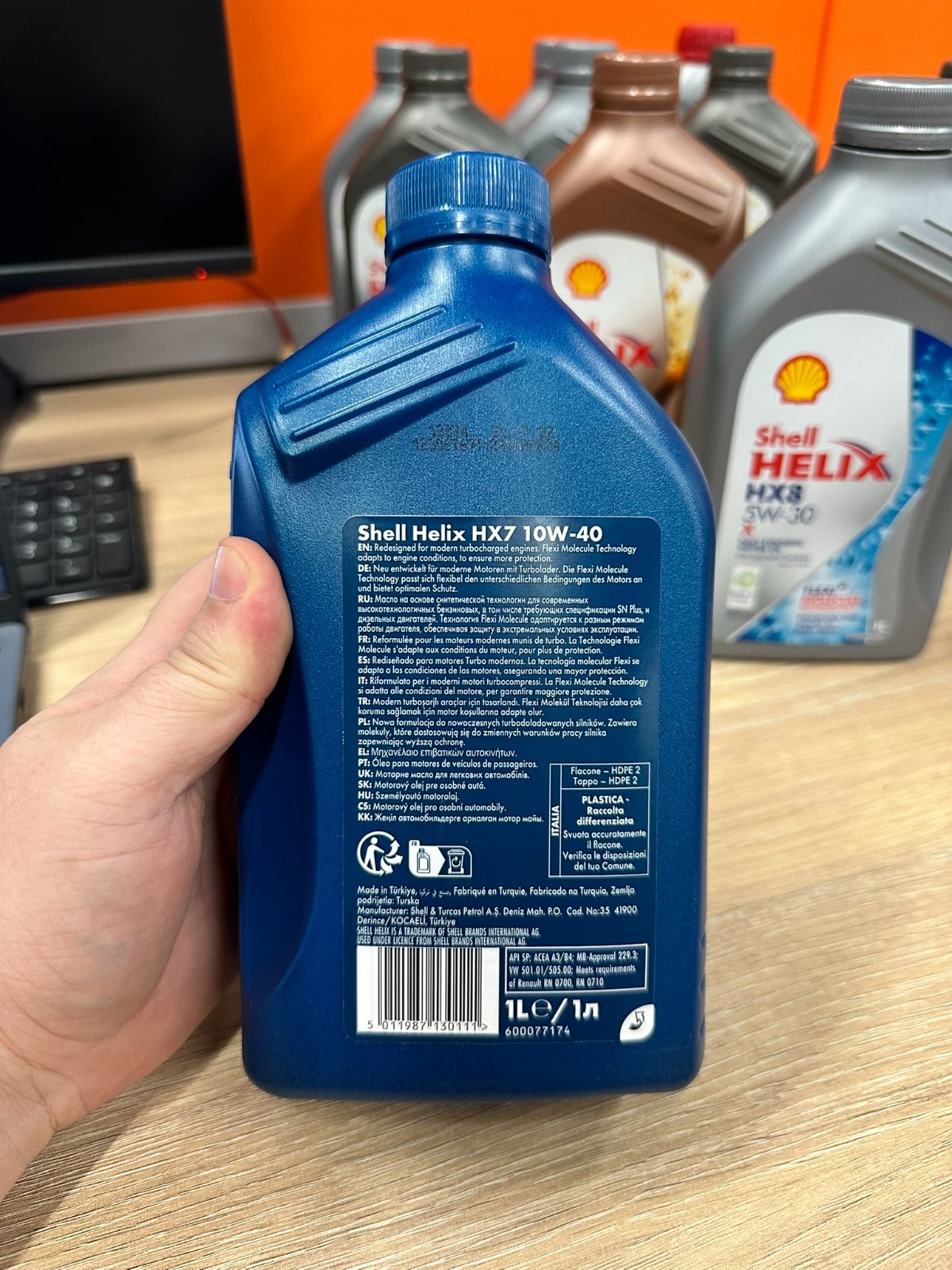

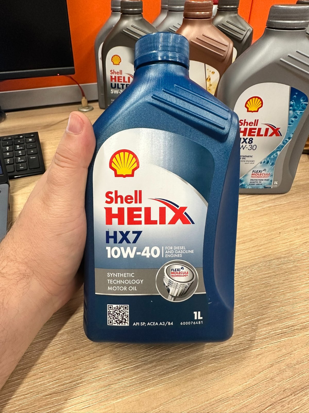

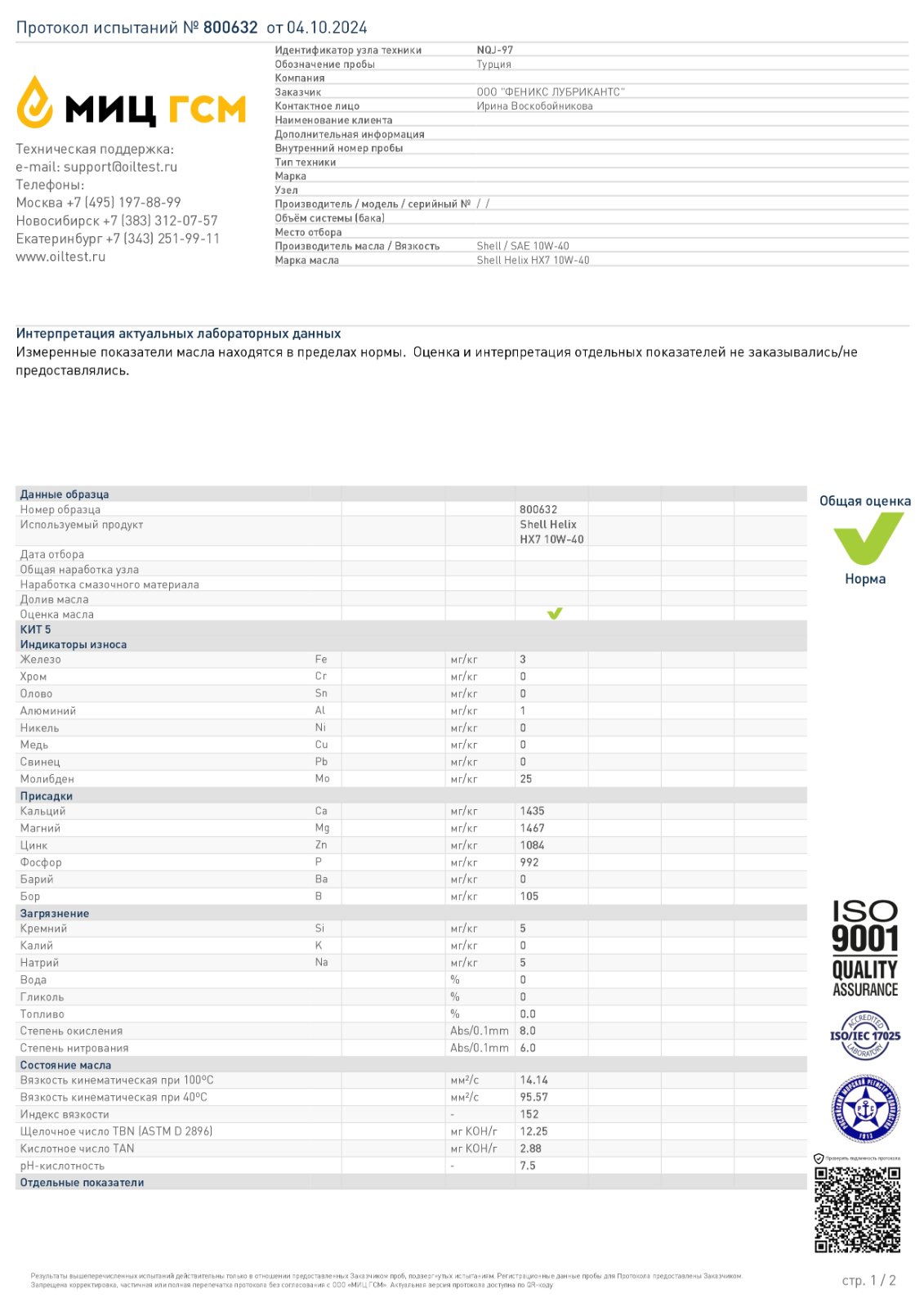

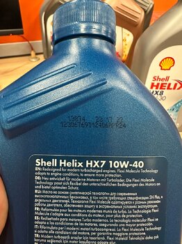

Как и обещали провели тесты нашей продукции. Анализы от МИЦ ГСМ уже готовы, так что готовы поделиться результатами. Пока потерялись спектры, но как будут приложим.
409424184_HX710w-40_page-0001.thumb.jpg.bce15c135a0bafe3ae47aca074d3b08c.jpg1328549439_HX710w-40_page-0002.thumb.jpg.6b4def3ec290c9177f6dbdb69d28df45.jpg906729834_HX710w40.thumb.png.8c3ea92deec2a15b34d768e531a8a75e.png
IMG_0916.thumb.JPEG.f886ac93aa0829ec86d939ecba954123.JPEGIMG_0917.thumb.JPEG.0a2d8084a99c46f13e328d1a449600eb.JPEGIMG_0918.thumb.JPEG.7b26b1884fa7ac01c2f8a5eda8ced45a.JPEGIMG_0919.thumb.JPEG.8a201886e73ae9094baee6149d8aa7d9.JPEG
Масло заявлено как: API SP; ACEA A3/B4; MB 229.3; VW 501.01/505; Renault RN 0700; RN 0710.

@Dimmy помнишь этот пакет присадок тут ? Только у МИЦГСМ совсем плохо с магнием, аж 1400ppm откуда то.
Phoenix Lubricants отличное масло, на этом пакете раньше делали Shell Helix High Mileage 5W-40. На самом деле оно должно быть круче, чем скоромно указано по спецификациям.
Ух, с 2013 по 2022 у меня жига на таком масле ездила, в общей сложности около 80к. За исключением одного интервала на зике и одного на HX8. Не угорало, не подводило зимой, когда на 60к клапана регулировали все там было чистенько, за исключением небольших лаковых отложений, "потому что масла з..тое льешь" со слов мастера.
Выбирал его очень просто - со слов соседа и родственника "надо Шелл лить после них моторы чистые", пришел в магазин где при покупке меняют бесплатно и попросил "мне Шелл полусинтетику", залили это :D
Ну, не ошиблись, судя по анализу. Извините за нотку ностальгии, просто приятно осознавать спустя много лет, что с выбором не ошибся
Температура застывания -42 гр. для 10w-40 отличная.
hellopashka да но тогда оно сильно другое было по пакету, хотя если Made in Russia лил - он представляло из себя больше, чем заявлено.
https://www.oil-club.ru/forum/topic/10138-shell-helix-hx7-10w-40-svezhee-made-in-russia/
они тогда делали его на GTL + минеральная база 1й группы. GTL использовали в тихушку, просто потому что оно свое и оно есть - но нигде не писали об этом.
А это масло в анализе, уже без минералки 1й группы - судя по малой сере. Но видимо и без GTL, судя по NOACK.

Да, я тебе в той теме как раз и упомянул Shell HX. Этот пакет у более простых Шеллов до сих пор широко используется. Но особо мы его больше нигде не встречали.

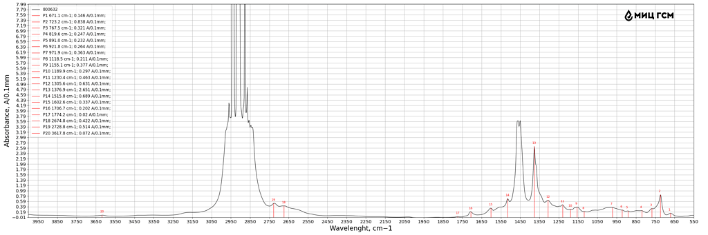

Добавлен ИК спектр
