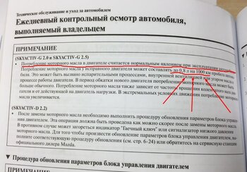

Millenium34 406 Опубликовано: 2 октября 2024 Автор Поделиться Опубликовано: 2 октября 2024 (изменено) 3 часа назад, ПавелТ сказал: Непонятно как можно что-то обсуждать когда доливка 1,8 литра. Капиталить нужно, а не анализы проводить. По городу расхода нет. Масло уходит при езде по трассе. По трассе у меня скорость меньше 150 редко бывает, то есть продолжительное время высокие, почти максимальные обороты. Во впуске масла нет, сапун сухой. Производителем допускается расход масла до 800 гр на 1 тыс км. в тяжелых условиях, это подтверждают и опытные мотористы. Также мотористы жалуются что после капиталки многие параноики начинают делать им мозги из-за расхода масла, потому что после обкатки начинают опять вжаривать не по-детски. Это нормально, если ты ездишь как пенсионер то расход будет меньше или не будет совсем, если жмешь тапку в пол - будет. То есть то что масло должно стоять в уровень от замены до замены при любых условиях эксплуатации - бред. И то что производитель указывает это в мануале - не перестраховки как многие считают, а норма. Двигатель заводится с полоборота, тянет отлично, свечи чистые. До того момента пока расход не превысит 800 гр на 1 тыс км ничего капиталить не собираюсь. Изменено 2 октября 2024 пользователем Millenium34 Ссылка на сообщение
Legion777 5 766 Опубликовано: 2 октября 2024 Поделиться Опубликовано: 2 октября 2024 2 часа назад, Millenium34 сказал: Масло уходит при езде по трассе Millenium34 масло "уходит" всегда, только в городе его замещает бензин, а по трассе он испаряется. Моторы Мазда никогда не славились маслоэкономией, к тому же скайактив льёт топливо нещадно. Ссылка на сообщение
Millenium34 406 Опубликовано: 2 октября 2024 Автор Поделиться Опубликовано: 2 октября 2024 9 минут назад, Legion777 сказал: Millenium34 масло "уходит" всегда, только в городе его замещает бензин, а по трассе он испаряется. Моторы Мазда никогда не славились маслоэкономией, к тому же скайактив льёт топливо нещадно. Возможно. Но это для меня ничего не меняет. Расход 1,8 литра на 8 с копейками тыс км при моем стиле езды не считаю катастрофой. До того момента пока расход не превысит 800 гр на 1 тыс км париться по этому поводу не собираюсь . Ссылка на сообщение
