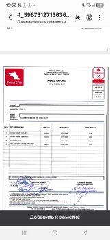

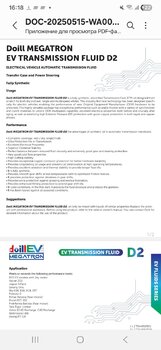

Tем временем    еще раз проверили жидкости для редукторов гибридов на PAO
(хорошая ATF получилась )
https://doill.com.tr/product/megatron-ev-transmission-fluid-d2/
Свежий анализ .
Afton HITEC 35701+ PAO Mobil  100%
