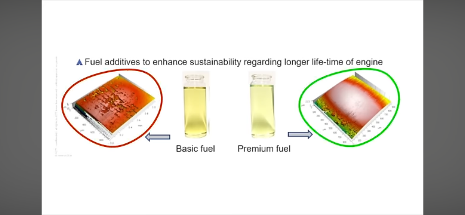

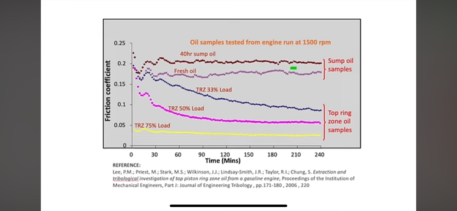

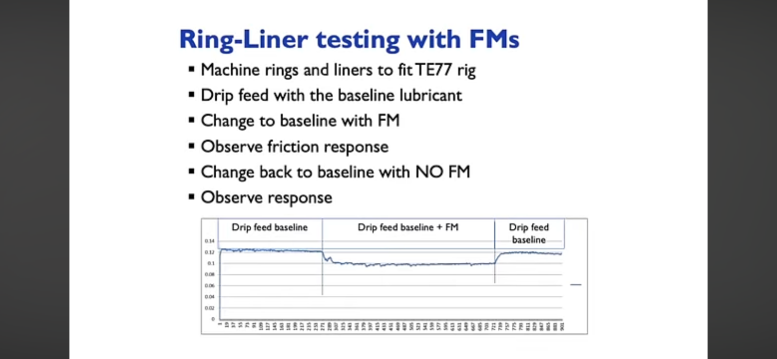

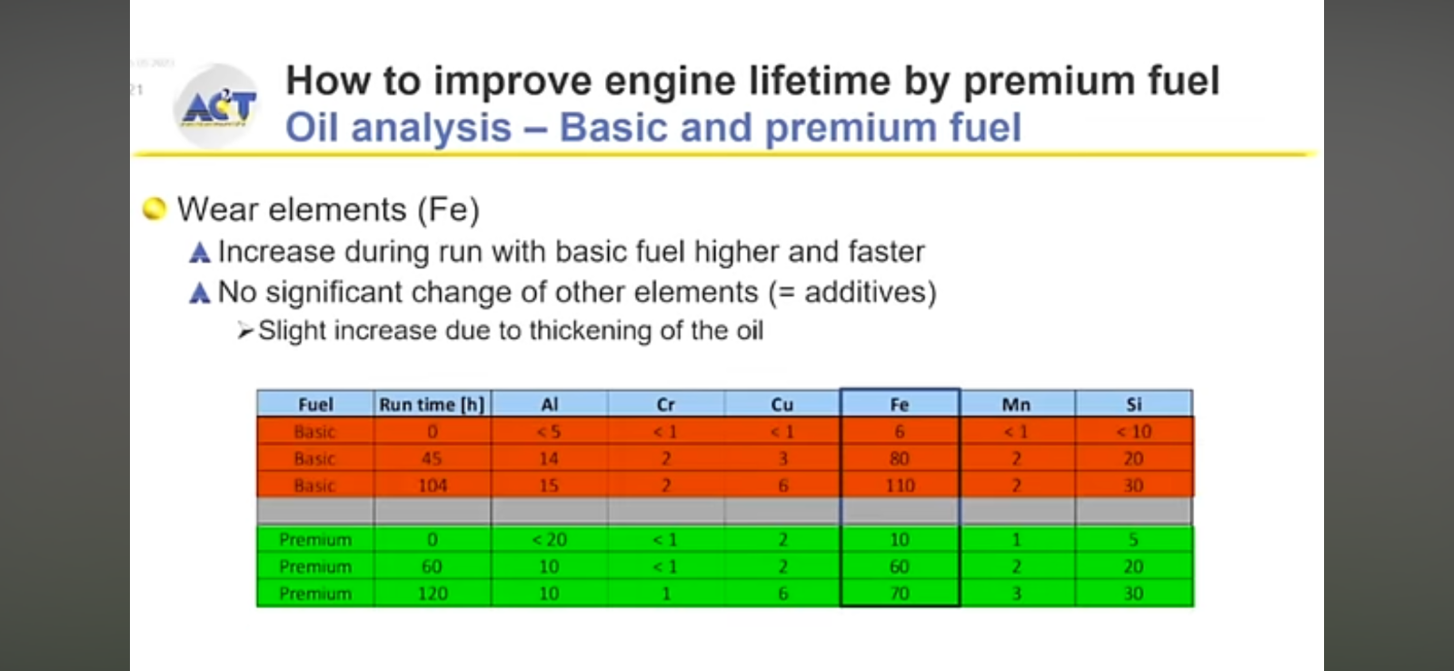

Премиальное топливо радикально снижает износ
Крутое видео по теме.

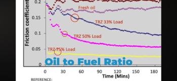

Суть в следующем: в районе поршневых колец разбавление топливом достигает 75%. Если топливо премиальное или туда добавлены модификаторы трения-износ радикально снижается. И в анализах на одном и том же масле могут быть совсем разные результаты именно из-за топлива.

Напоминает игру с одноруким бандитом, если так круто, то почему мне подсовывают в качестве базы PPM износ (который, кстати и без премиального топлива нормальный 10-100 ppm, не критический, не повышенный), а не инструментальный обмер и весовой износ после стендовых испытаний... тоже самое присадочники в масло топят посмотреть PPM износ, смотришь на магнитную пробку сливную и лапша с ушей свисает, ни каких уменьшения износа по железу не видно.

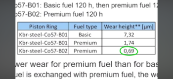

Ну там этим занимались 2 организации, Американский Институт Нефти и какой-то исследовательский центр в Австрии. Лохи наверное…
ЗЫ: наверное хер ты что-то инструментально измеряешь на десятках часов теста. Все будет на уровне погрешности измерений. В отличии от РРМ.
Да, шелл тоже говорит, что 100ррм это НОРМАЛЬНО по износу... тоже лохи наверняка. Да и уже были подтверждения, 100 ппм износа в каждом анализе на протяжении 400к км;)

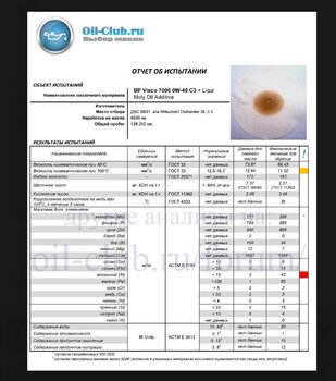

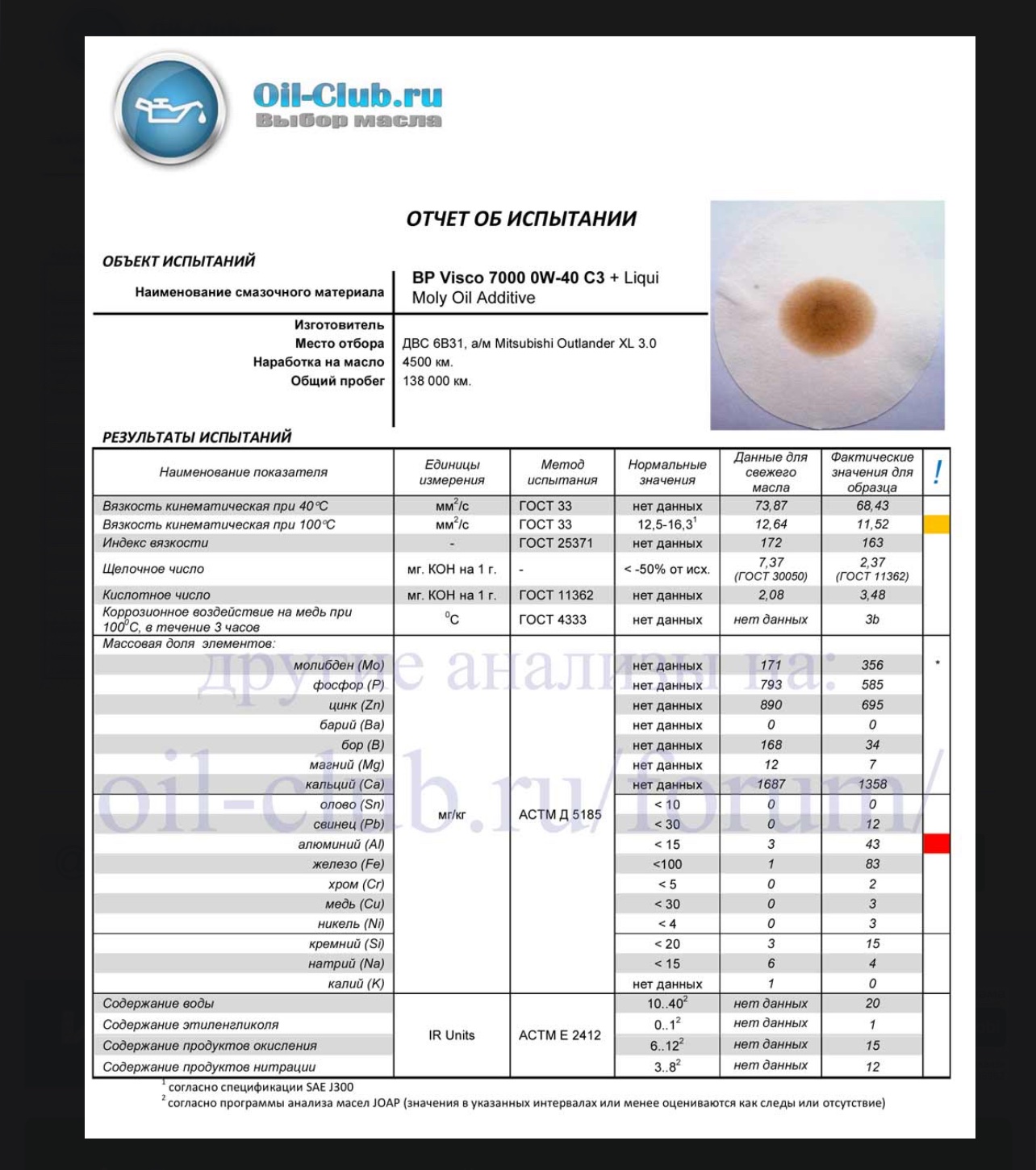

Для какого двигателя? И почему нет? Помню был у меня Outlander XL 3.0. И рассыпался там катализатор, ну и всосало видимо. Пробег 140. Результаты анализов были конские по Фе и АЛ. Тут даже анализы 10летней давности есть где-то. Продал я его с пробегом 240 000. Через неделю он уже продаыался со смотанной соткой. Потому что все работало идеально, в тч двиг. 0 масложора и других проблем. Если б не задрочество с ойл клубом-то и не знал бы, что проблемы были:

Именно, тут в шапке с анализами в несколько десятков часов хотят сказать, что двигатель будет служить в несколько раз дольше от премиального топлива...
Есть факты. Изложенные уважаемыми исследовательскими центрами. Износ сильно меньше на топливе с модификаторами трения и объясняется почему. Точка.

"сильно меньше" это на сколько? Они и не ответят, так как манипулируют PPM и с ресурсом это не коррелируется. Если было бы все так просто, то стендовые испытания никто не проводил, смотрели ППМ))) Уж если что-то утверждать, то нужно смотреть PQ-index для железа, вот реальный показатель износа можно определить по методике ASTM D8184-2018
Цифры ж на табло
