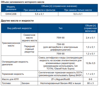

29 минут назад, vladkas сказал:
Почему тогда для бенза на 2-ом рестайле другая жидкость? Скрин выше.
Какой именно скрин? Если имеется ввиду 218л.с., то к нему в инструкции вообще ничего нет по рк
201 страница инструкции от 29.06.2020
В ней реально не указывают жидкости для раздатки...
