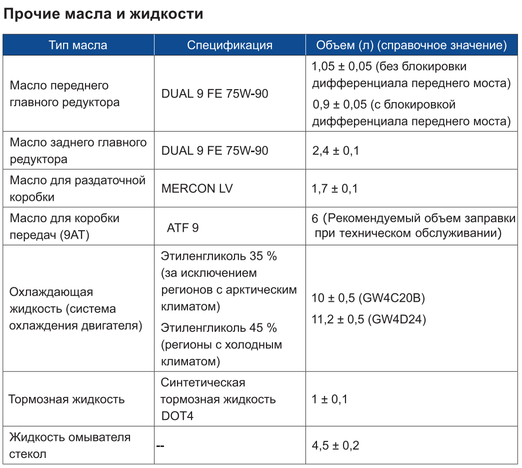

у Вас в инструкции к HAVAL H9 на 372 странице есть таблица с жидкостями.
В раздаточную коробку надо MERCON LV, но никак не GL-5
Посмотрите на нашем форуме Сводную таблицу жидкостей АКПП аналогов Ford Mercon LV и выберите, что Вам больше нравится по цене и бренду.

25.08.2024 в 17:51, WArniNG сказал:
gsp  ToD это так отмечен полный привод 4WD?

Спасибо за ответ. В моей инструкции на 218 лс отсутствует информация по раздатке. Вообще. Поэтому и вопрос возник.
А вот что мне прислали из haval russia
А, кажется есть недопонимание: у меня 218 лс 2023 год автомобиль. А в ответе приведена таблица для нового, квпдратного н9 с девятисупенчатой коробкой.

6 часов назад, gsp сказал:
Ну тут история повторяется с Tank 300. Там в разных версиях инструкции прыгали от Mobil LT до Mercon LV. Одна и та же машина, а жидкость сменили с Dexron 3 подобной на старых версиях инструкции(07.2023) к Dexron 6 подобной на новых версиях инструкции(01.2024). Раздатка там стоит от того же производителя BorgWarner.
