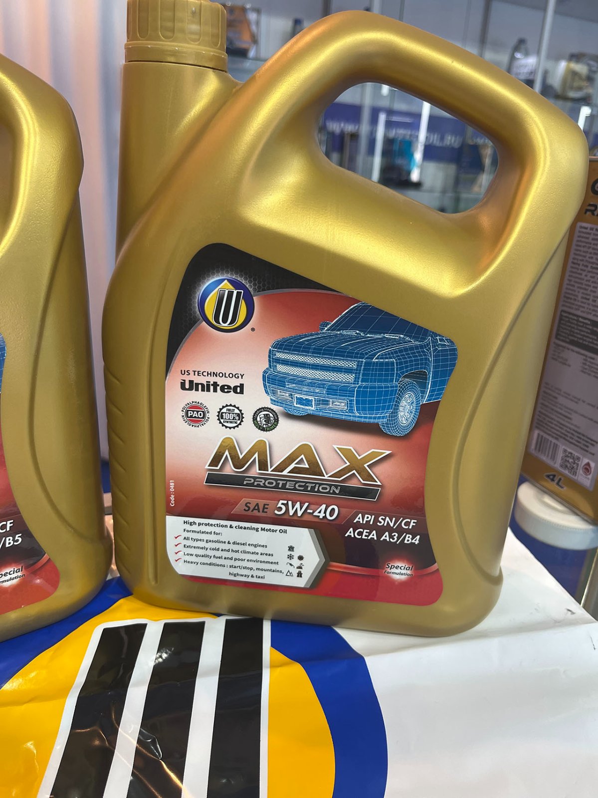

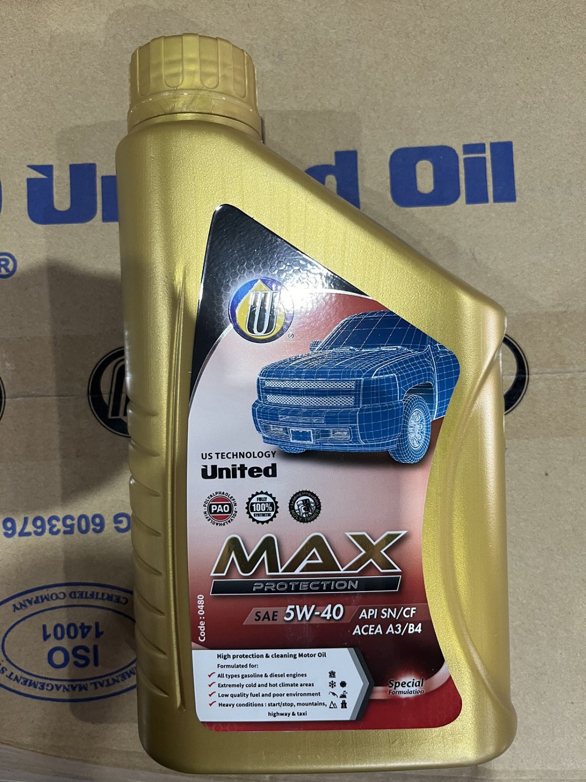

United Max Protection 5W-40 API SN URC копия.jpgUnited Max Protection 5W-40 API SN 1.jpgUnited Max Protection 5W-40 API SN 2.jpgUnited Max Protection 5W-40 API SN 3.jpg
Масло заявлено как: API SN/CF; ACEA A3/B4; BMW Longlife 01; MB 229.5; VW 502/505; Porsche A40; Renault RN 0710/0700; Opel GM-LL-A-25; Opel GM-LL-B-25.

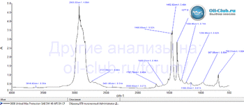

ИК спектр Фурье говорит о том, что масло на основе гидрокрекинга VHVI + очень немного ПАО. Большое количество сукцинимидов (дисперсанты) + аминные антиоксиданты.
