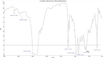

Kroon Oil Polytech MSP 5W-40 C3 SP свежее за анализ спасибо автору темы
ftir2.thumb.jpg.a81a241df97141b6735e3ca9d4ec8d5e.jpgftir3.thumb.jpg.28138bccac260e2454cba848b062f015.jpg
19.08.2024 в 06:05, torcon сказал:
Вероятно масло на ПАО или с добавлением ПАО.
Судя по MSDS во всю серию Polytech добавили ПАО.

Базовое масло PAO + OSP (растворимое в полиалкиленгликоле масло).
Он производится компанией Oliebron в Голландии, а OSP - от DOW.
