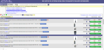

15 часов назад, borey сказал:
Спасибо. Уже смотрел на рокавто. Не доступны к заказу почти все эти артикулы у меня, либо стоят не по христиански (5-6к за литр).
