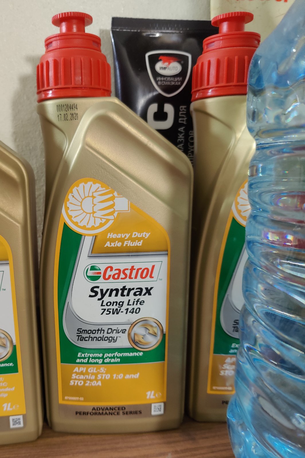

Нашёл у себя в запасе 3 банки Castrol Syntrax Long Life 75W-140, наверное в задний редуктор покупал. Можно его использовать в нашей раздатке?
Изменено пользователем Ivanych
Ivanych Конечно.
Хотя у меня есть сомнения в использовании 75W140 в раздатке(у меня на ней датчик температуры,мониторил при поездках на юг-температура после 2-3 часов движения не превышала 96 градусов). 99% производителей авто в раздатки рекомендуют 75W90 или 75W85 и ездят без проблем.Форд по документам сделал этот узел необслуживаемым,для подстраховки определил 140 вязкость(мое мнение).
01.04.2023 в 11:51, evg332 сказал:
Ivanych Конечно.
Спасибо, думал придётся за 4-5 т.р. масло покупать, а так небольшая экономия будет)). По поводу сомнений, у меня в букваре написано что надо 75W140 использовать, хотя на предыдущем авто лил 765W90 и горя не знал, продал его с пробегом больше 400 т.км и ни разу он меня не подводил, даже сальники родные были и не потели, всё сухо было, менял раз в 60 т.км и всё.
