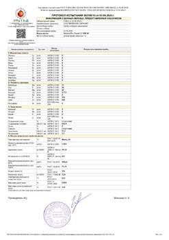

Выкладываю анализ свежего Volume Pro-Truck LS 10W-40. Масло в неоригинальной упаковке 1 л (проба на партию от завода).
604370596_2199_1303_06.2024_Pro_Truck_LS_10W-40_page-0001.thumb.jpg.28b6124b65823eca79e73388c4f22468.jpgIMG_20240513_171335.thumb.jpg.bf1eaeeb674563be35f43838777dfa56.jpg
Масло заявлено как: ACEA E6/E7-12; API CK-4; MB 228.51; MAN M3775/ M3477/ M3271-1; Scania Low Ash; Renault RLD-3, RLD-2; Volvo VDS-4.5, VDS-4, VDS-3, CNG; MTU Type 3.1; Caterpillar ECF-1a; Mack EOS-4.5/ EO-O Premium Plus; Cummins CES 20081/86; Deutz DQC IV-18LA; Iveco; DAF.

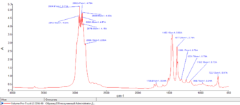

ИК спектр Фурье говорит о том, что масло на основе гидрокрекинга VHVI, очень много дисперсантов, очень много аминных и фенольных антиоксидантов.

Смотрите а здесь уже в отличии от Volume CI-4, есть и дисперсанты - много, и аминные антиоксиданты, и фенольные. Вот такой вот "урезанный" Low Saps получается. Может это нормально для высокощелочного масла, когда мало антиоксов, уже второй/третий раз попадается такое...
21 минуту назад, torcon сказал:
Ну как-раз ограничения из-за зольности и фосфора, которые дают зольные антиоксиданты (варианты ZDDP например), требуют применение беззольных аминных и фенольных.

Volume Official то что ты назвал зольные антиоксиданты, я обычно называю другим словом детергенты :) А фенольные аминные - антиоксиданты.
CK-4 все таки сильные масла, смотришь какие у них высокие пики фенольных и аминных антиоксидантов, сколько много дисперсантов - сукцинимидных пиков.

740 ppm фосфора и 930 цинка?

В API CK-4 ограничение по фосфору <1200ppm. Но когда масло разработано не только под американский рынок, но и под европейский, то есть заявлено как ACEA E6, то срабатывает ограничение фосфора <800ppm.

Имел ввиду, что ZDDP - не только противоизносная, но и антиокислительная присадка. Дает золу и фосфор, которые ограничены для E6 - 1% и 800 ppm соответсвенно. Поэтому содержание ZDDP ограничивают и заменяют другими беззольными типами присадок.
Volume Official это да, но ZDDP есть и в среднезольниках и Longlife ACEA C3 маслах. Или думаешь, то что снизили его содержание с 900-1100ppm до 700-800ppm, это прям ударило по противо-окислительным свойствам среднезольников?
2 часа назад, torcon сказал:
В целом, принцип замещения. В анализе полнозольника All-Truck CI-R 10W-40 фосфора более 1200 ppm и цинка более 1400 ppm, а в этом масле фосфора менее 800 ppm и цинка около 930 ppm. Прям одинаковые пропорции снижения на 33% содержания ZDDP.
