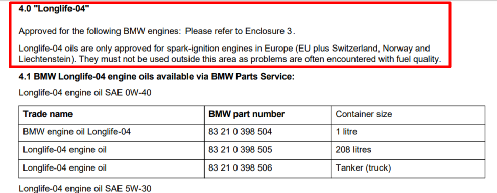

А в официальном листе Approved Oil написаны такие строки.
Цитата
Approved for the following BMW engines: Please refer to Enclosure 3. Longlife-04 oils are only approved for spark-ignition engines in Europe (EU plus Switzerland, Norway and Liechtenstein). They must not be used outside this area as problems are often encountered with fuel quality.
Перевод:
Цитата
Одобрено для следующих двигателей BMW: см. Приложение 3. Масла Longlife-04 одобрены только для двигателей с искровым зажиганием в Европе (ЕС плюс Швейцария, Норвегия и Лихтенштейн). Их нельзя использовать за пределами этой зоны, поскольку часто возникают проблемы с качеством топлива.
Это касалось 2010х годов.

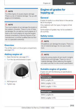

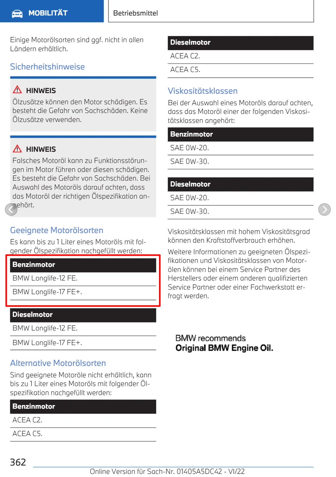

Позже, на следующих моделях BMW с бензиновыми двигателями, пошли рекомендации BMW Longlife 12FE и 17FE+ - это среднезольники ACEA C2 и С5. Полнозольников в рекомендациях нет.
Немецкий мануал
werden-BenzinmotorBMW-Longlife-12-FE-BMW-Longlife-17-FE-DieselmotorBMW-Longlife-12-FE-BMW-Longlife-17-FE-DieselmotorBMW-Longlife-12-FE-DieselmotorBMW-Longlife-12-FE-BMW-Longlife-17-FE-Alternative-Longlife-12-FE-BMW-.png
Английский мануал - в бензиновые двигатели BMW Longlife 04; 12FE; 17FE+ - одни среднезольники.
То есть, вывод то какой? Ввиду того, что производитель считал нашу страну неблагополучной в плане качества бензина, в моторы с прямым впрыском, какое то время продолжали рекомендовать полнозольные масла BMW LL-01 - как меньше из зол. Полнозольники действительно обладают запасом высокого щелочного числа и лучше нейтрализуют последствия высокосернистого топлива, меньше случаев желирования итд. НО они не совсем подходят для прямого впрыска изза зольных отложений на впускных клапанах, форсунках, камере сгорания. Плюс, у нас не такое уж плохое качество топлива, как они перестраховывались. Особенно если заправляешься на АЗС крупных компаний. Лукойл, Газпромнефть, Роснефть, ТНК итд.
