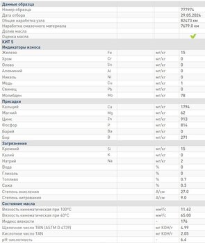

Mobil1 ESP 5W-30 SN отработка на Renault Duster после 7679 км
Масло: Mobil1 ESP 5W-30 SN (старая рецептура покупал в озоне до СВО)
Автомобиль: Renault Duster 2 дизель 1,5л 2021г.
Общий пробег на одометре: 82473 км к концу интервала.
Пробег на масле: 7679 км.
Моточасы: 106 мч (через приложение сигнализации).
Средняя скорость:  71 км/ч (по БК).
Израсходованное топливо:  476 л (расчет исходя из среднего расхода по БК 6.2 л /100км, если по чекам, то примерно будет 537 л, хотя в правдивости АЗС сомневаюсь).
Доливки масла: нет.
Угар: возможно 2 мм из-за высокой скорости, но это не точно, так как точный уровень прозрачного свежего масло на щупе дастера дизеля после промывки трудно увидеть. Четко видишь когда оно становится темным спустя несколько тысяч км.
Присутствие отложений в двигателе ДО: не известно.
Присутствие отложений в двигателе ПОСЛЕ: не известно.
Автозапуск по времени: не использовался.
Наличие чип-тюнинга: нет.
ГРМ: ремень.
Предпусковые подогревы: нет.
Период эксплуатации: с
26.02.2024 по 26.05.2024.
Срок эксплуатации: 3 месяца.
Топливо: 90% Танеко (50 на 50 московский ТВК и заводской), остальное ГПН, Лукойл, Тебойл.
Режимы: 99% трасса, 0,9% город + 0,1 грунт.
Фильтр масляный: оригинал.
Фильтр воздушный: фильтрон.
Марка антифриза: с завода.
Объем заливаемого масла: 4,5 литра.
Отбор масла: шприцем Жане (старый шприц сдох, взял новый, промыл спиртом, а бензина под рукой не было, поэтому особо смыть смазку не получилось, видимо поэтому кремний выше, чем раньше).
Отбор масла проходил с горячего или холодного двигателя?: с теплого двигателя 29.05.2024.
Промывка промывочным маслом: делал, см. ниже.
Присадки в топливо: в две заправки в конце срока - противоизносная "Байкат".
Присадки в масло: нет.
Прожиг противосажевого фильтра: Не было ни разу.

С 59840 по 74783 км с 12.08.2023 по 25.02.2024 Mobil1 ESP 5W-30 SP 2023  производства германии, но перед заливкой сделал следующее: промывка пятиминуткой WOG, потом слив отработки, затем проливка остатками 500 мл Neste С4 + 700 мл. SINTEC PLATINUM 5W-30 С3 с западными присадками, затем смена масленого фильтра и заливка SINTEC PLATINUM с3 5W-30 (на китайприсадках) и работа авто 15 минут на холостом ходу, потом слив и опять проливка 500 мл Neste с4 и 30 минут стекания остатков и только потом залил этот мобил. Анализ отработки здесь.
С 74794 по 82473 км  с 26.02.2024 по 26.05.2024 Mobil1 ESP 5W-30 SN (исследуемая отработка этого масла) в старое залил промывку пятиминутку ruseff, работа на холостых, потом слив, замена фильтра и промывка 15 минут на холостых 4 литрами Танеко премиум ультра ЭКО Син 5-30 с3. Потом слив, замена фильтра, прополоскал дно картере 500 мл Mobil1 ESP 5W-30 SN и после того как эти 500 мл стекли, залил окончательно Mobil1 ESP 5W-30 SN.

а все хорошо, тут даже сказать нечего. Вязкость в стойле, масло оригинальный Mobil1, щелочное еще свежее - считай 7.5 измеренное методом для отработки даст 5. Вот оно у тебя и есть. Твоя трасса 80% и твой дастер, масло почти не затронул :) pH кислотность бодрая.
Катай дальше 15 000км смело :) Потом посмотрим.
Сначала думал сразу два анализа выложить: на 7.5 и на 15 тыс км. Но вдруг кому-то интересно.
В этот раз интервал был наиболее нагруженный (за весь период эксплуатации) по скорости (для дастера). Интересно было как это отразиться на масле.
Также стал использовать неоригинальный воздушный фильтр, но старый отмытый от силикона шприц подвёл, прямо при отборе сломался (как раз из-за того, что сильно его отмыл и он вообще не скользил), поэтому думаю, что кремний не из-за нового фильтра, а от нового шприца.
Топлива оказалось больше чем до этого, хотя ни одного прожига не было (отслеживаю постоянно через карсканер), может погрешность, может из-за более высокой скорости.
И пока могу сказать, что мобил 1 есп 5-30 SN менее (да и тут даже менее под вопросом, в шапке указал причины) угорает, чем SP (предыдущий анализ, ссылка в шапке).
Интересно сравнить их будет после 15 тыс.

Ещё интересно было сравнить с отработкой эльфа с4 за такой же километражи -+ также моточасы.
И, если я понимаю правильно, то мобил 1 есп 5-30 SP после 15 тыс км имел такое же +- состояние, что эльф с4 после 7.5.
Сейчас глянул свою отработку эльфа с4, в которой был воздушный фильтр Фильтрон. Теперь точно можно сказать, что кремний от шприца. Наверно зря  сменил воздушный на 7.5 тыс км можно его и на 15 оставлять.
Димдим у тебя кремния не так много, даже странно что его допустим не 30-40ppm, если использовал новый шприц Жане. Не обращай просто внимание на кремний.
Топлива у тебя мало, 0.2 или 0.7% в моем понимании, зная точность метода и его недостатки, это знак равно. То есть топлива мало, вязкость не просела сильно и уже хорошо.
Угар подсчитай по концу интервала, да. Потому что знаешь как бывает, не уходило не уходило потом под конечно прорвало... :)
106 моточасов, а степень окисления целых 27; как это интерпретировать?
2 часа назад, С300 сказал:
Это эстеры в масле, в свежем так же.
