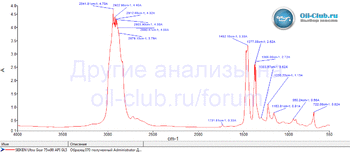

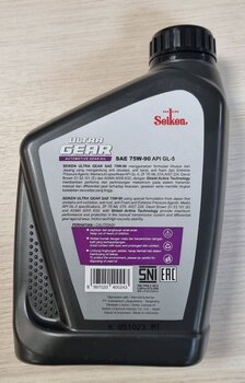

28 мая 20242 г Популярное сообщение Закреплён Seiken Ultra Gear 75W-90 API GL-5 свежее за анализ спасибо ООО "Мэйдзи Сангё". Анализ проводил официальный представитель. Масло заявлено как: GL-5 75W-90 ZF TE-ML 07A AIST 224 DAVID Brown S1.53.101(E) AGMA 9005-E02. ИК спектр Фурье - пик 722 походит на минеральное масло. Артикулы коды для заказа в интернет магазинах: SKGL5-75W90-001 - Seiken Ultra Gear 75W-90 API GL-5 1L
