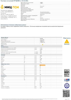

Eurorepar Protect C2 0W-30 отработка на Citroen Jumpy после 11 000км
Масло стало 5W-30, есть заметное загущение. Видимо сильно перекатано. Щелочное в норме потому что дизель.
3 минуты назад, torcon сказал:
А вы уверены что это был Europear Protect C2 0W-30? И ACEA C2 вообще? :)Дело в том что ранее у нас фигурировало это масло и оно на другом пакете присадок.
А здесь, судя по кальцию 3200ppm вообще не ACEA C2, а какое то полнозольное ACEA A3/B4 на Infineum MB 229.3. Индекс вязкости 156 вообще странный, будто бы это не 0w-30 вообще а 10W-30, 10W-40, 5W-40.
Данное масло заливалось дилерским центром Peugeot Citroen, но быть уверенным в наше время нельзя . данный авто не мой , в свой начну лить в ближайшее время и так же дилерское .
тихий ужас тогда, если вам такое залили в дизель, где требуется среднезольное масло ACEA C2. Они похоже полнозольник залили, или завод такое в канистру залил. Сделайте анализ свежего в следующий раз.
34 минуты назад, Space сказал:
Вас могли обмануть. Продать дорогое, а залить дешевле А3/В4
1 час назад, Space сказал:
Вас кинули.
Это подделка, очевидно же. Видел польский анализ нового Europear Protect C2 - кальций, цинк, фосфор в половину от этого анализа, а молибдена очень много.
Изменено пользователем Theo
Ето масло ...А3/B4 :mad:....Вас обманули и насипали щото другое дешевле !
Но стоит признать, что масло не сработалось, сажи минимум, можно было и до 15к дотянуть. Железо походу у Пежо на любом масле много будет.
Единственный минус- залили не С2 масло)
4 часа назад, torcon сказал:
произошло импортозамещение:yahoo:
5 часов назад, Space сказал:
Со своим приезжайте и нафиг такого"диллера" :poz:
7 часов назад, torcon сказал:
Будет чуть позднее ( месяца через 2 ) с другой машины но тот же дилерский еврорепар в виде отработки и свежего по ASTMD2896 с одного захода и одной бочки.
Friday а запросто может быть импортозамещение, перешли на маленького производителя, а он выдает такое. В одной канистре одно масло, в другой другое. Сколько мы от маленьких "гибких" компаний такое видели? Не счесть... А может и мастер залил не то. Но имхо, как то невероятно, с чужого стола что ли взял? Или зарабатывает на подмене дорогого дешевым? Да зачем ему это надо, ерундой заниматься. Наврядли. В общем тестируйте свежее масло, что заливаете, раз такое дело или приходите со своим.
