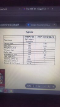

15 мая 20242 г Популярное сообщение Закреплён GT OIL GT Formula PAO SAE 5W-30, ACEA A5/B5 свежее Состав заявленный: присадки Afton. от 30 до 50% ПАО Mobil. Масло заявлено как: API SL/CF, ACEA A5/B5, Renault RN 0700, Fiat 9.55535-G1, Ford WSS-M2C-913-A/B/C/D, IVECO 18-1811 Classe S1, Jaguar Land Rover ST JLR.03.5003 ИК спектр Фурье говорит о том, что масло на основе гидрокрекинга + возможно но немного ПАО. Много сукцинимидов (дисперсанты). Артикулы для заказа в интернет магазинах: 8809059409664 - GT Formula PAO SAE 5W-30 1L 8809059409671 - GT Formula PAO SAE 5W-30 4L 8809059409695- GT Formula PAO SAE 5W-30 20L 8809059409701- GT Formula PAO SAE 5W-30 200L

16 мая 20242 г Автор Итого подведу свой . Раскрыл немного больше тайны чем надо было . Тем не менее . По этому анализу ИК спектр можно смотреть для истории пик при 38 % ПАО( Мобил ) в смеси с 2 группой в лаборатории УРЦ . Так же это честный Afton для истории . Noack с Турецкой лабораторией не сошёлся. Проверю дополнительно . Некоторые замечания и предложения были интересные , приму к сведению . Спасибо тем кто смог конструктивно участвовать в обсуждении . Пойду поработать , притащу еще несколько сюрпризов наверняка. Скрытый текст Для тех кто не вкурсе . Масло в аналогичной рецептуре продаётся третий год . Все нормально . Есть пару отработок на 250 мч в теме отработок можно там продолжить дискуссию . Изменено 16 мая 20242 г пользователем Hanval Rus

17 мая 20242 г Меня тут два параметра смущают: 1) NOACK = 13%. Если это минералка 2й группы + 38% ПАО, тогда NOACK всяко не 13% должен быть, а 9-10%. А вот если здесь гидрокрекинг + немного ПАО 5-10% например, как раз такой NOACK и будет. 2) Температура застывания -49С. Больно круто для масла на гидрокрекинге + 5-10% ПАО. Напрашивается что здесь действительно больше ПАО. Как совместить эти два противоречивых пункта? "Впихнуть невпихуемое" Если здесь минералка с необычно высоким NOACK, где нибудь 15-17% + ПАО 38% - вот тебе и будет NOACK = 13%, и температура застывания -49С и на ИК спектре 1.03.

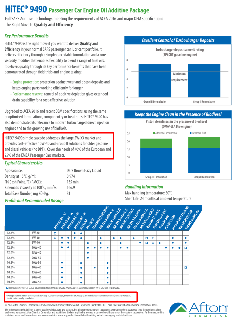

17 мая 20242 г Вообще эта рецептура Afton Hitec разрабатывалась и под гидрокрекинг и под минералку второй группы. "Coverage includes: Yubase Group III, Nexbase Group III, Chevron Group II, ExxonMobil EHC Group II, and mixed Chevron Group II/Group III (Yubase or Nexbase). Specific claims vary by formulation." "Покрытие включает: Yubase Group III, Nexbase Group III, Chevron Group II, ExxonMobil EHC Group II и смешанную Chevron Group II/Group III (Yubase или Nexbase). Спецификации различаются в зависимости от формулировки." Так что можно по ней действительно добавлять минералку второй группы. Но, я думаю что речь про 10W-40, 15W-40, и уж точно не про 5W-30 с ACEA A5/B5, Renault RN 0700, Fiat 9.55535-G1, Ford WSS-M2C-913-A/B/C/D, IVECO 18-1811 Classe S1, Jaguar Land Rover ST JLR.03.5003.
