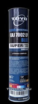

TOYO-G EAJ 7002 EP BLUE (литиевый комплекс)
рабочая температура от -20°C до 180°C, при частой смазке до 265°C
Screenshot_20240512_173043_Browser~2.jpg Screenshot_20240512_173351_Samsung Notes.jpg
рекомендуется для большинства промышленных механизмов, подшипников качения на сталелитейных заводах, карьерах, морской, сельскохозяйственной, горнодобывающей, строительной технике, конвейерах, лифтах, цепях, шкивах, валах, автомобилестроении

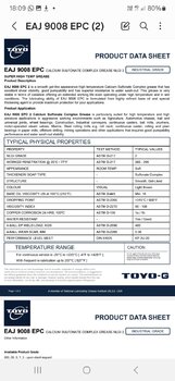

1) На основе  сульфоната кальция .
EAJ 9008 EPC 2 - это гладкая гелеобразная консистентная смазка на основе высокотемпературного комплекса сульфоната кальция, обладающая
превосходной устойчивостью к сдвигу, хорошей прокачиваемостью и превосходной стойкостью к вымыванию водой. Эта пластичная смазка очень
устойчива к окислению, что обеспечивает длительный срок службы даже при работе при высокой температуре и во влажных
условиях. Смазывающая способность EAJ 9008 EPC основана на высокоочищенном базовом масле и специальном
загустителе, которые обеспечивают максимальную защиту в процессе эксплуатации.

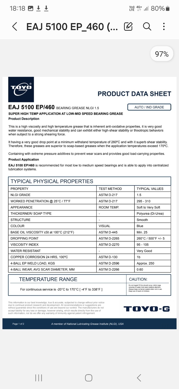

2) Полимочивина ( Ди -мочивина )
Это пластичная смазка с высокой вязкостью и высокой температурой, которой присущи антиоксидантные свойства, она обладает очень хорошей
водостойкостью, хорошей механической стабильностью и может проявлять высокую устойчивость к сдвигу или тиксотропные свойства
при воздействии сильного усилия сдвига.
Она обладает очень хорошей температурой схватывания при минимальной температуре 260°C и превосходной устойчивостью к сдвигу.
Таким образом, эти пластичные смазки превосходят пластичные смазки на основе мыла, когда температура применения превышает 170°C.
Содержит противозадирные присадки, предотвращающие образование следов износа и обеспечивающие хорошую несущую способность.
Применение продукта
EAJ 5100 EP/460 рекомендуется для большинства подшипников с низкой и средней частотой вращения и может применяться в централизованных
системах смазки.

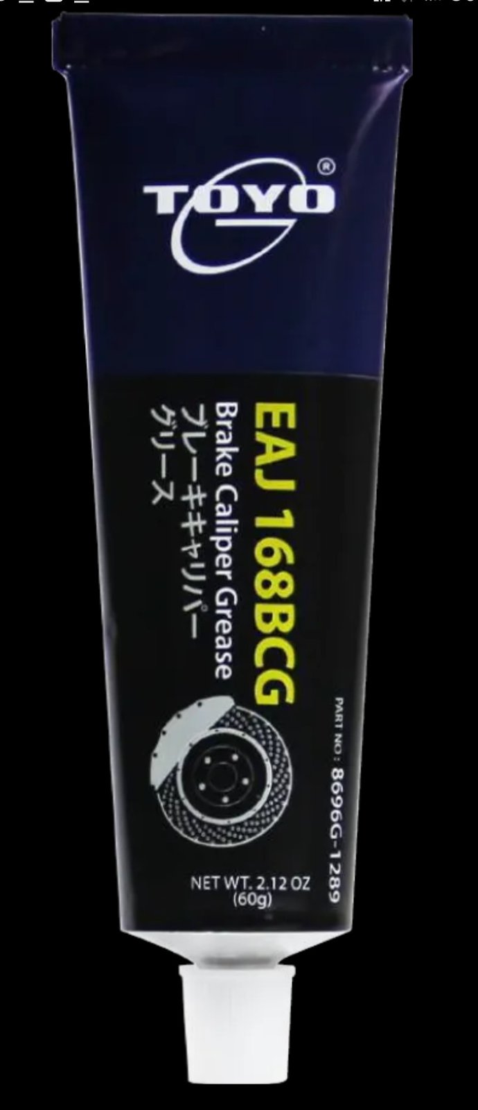

TOYO-G EAJ 168BCG смазка для тормозных суппортов
температура применения от -36°C до 224°C
EAJ 168 BCG - это нетоксичная и неплавящаяся чистая синтетическая смазка для тормозных суппортов. Совместима с большинством резиновых и пластиковых деталей, применяемых в тормозных системах, продлевает
срок службы ваших тормозных колодок и суппортов, а также предотвращает нежелательный шум и вибрацию.
https://toyooil.ru/toyo-g-eaj-168bcg-smazka-dlya-tormoznyh-supportov.html

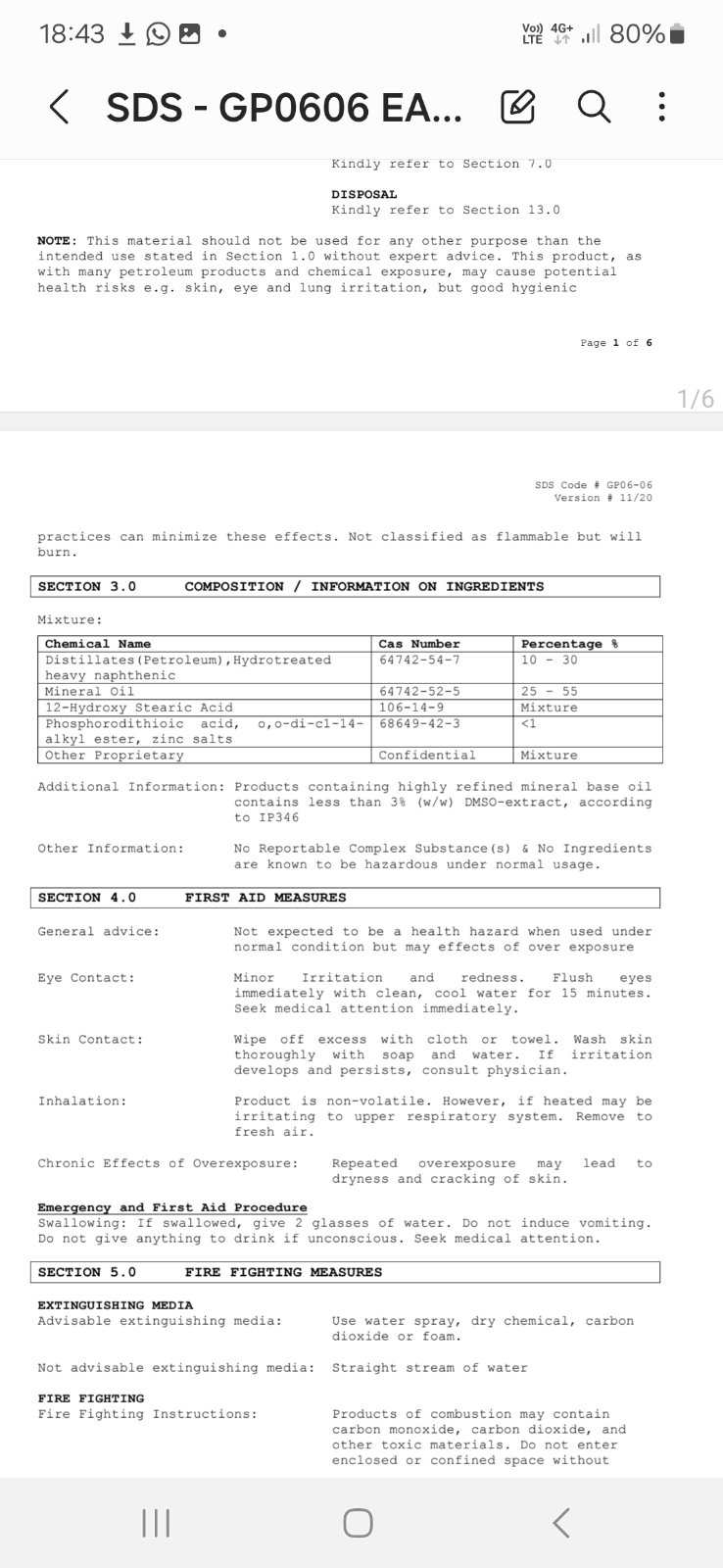

Hanval Rus Было бы интересно узнать что там за масло и загуститель? Msds есть? И по EAJ933S тоже.
Изменено пользователем SL1
6 минут назад, SL1 сказал:
Если я правильно вас понял sds на
EAJ 7002 EP BLUE.
На эту смазку запросил

Как пример  смазки в планах :
Применение продукта
Комплексная смазка с сульфонатом кальция EAJ 9008 EPC 2 особенно подходит для применения при высоких температурах и высоком
давлении в агрессивных рабочих средах, таких как сельское хозяйство, автомобильные шасси, шаровые и
универсальные шарниры, колесные подшипники, строительство, промышленные конвейеры, машины непрерывного действия, шаровые мельницы, дробилки,
паровые клапаны с механическим приводом, Судостроение, Сталепрокатный завод мельницы, например, для производства шейки валка, машин непрерывного литья заготовок, подшипников качения и
скольжения на бумажных фабриках, морского бурения, добычи полезных ископаемых и других применений, требующих хорошей прокачиваемости
и устойчивости к вымыванию водой.
(яндекс перевод )

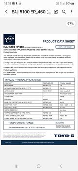

Применение продукта
системах смазки.
1) Полимочивина и  Ди-мочивина   это: разные сорта  уретинового загустителя...
их нельзя путать или писать вместе в скобках.
2)- Уточните конкретно: у вас Ди-мочевина или поли-мочевина все таки??
14 часов назад, Hanval Rus сказал:
Актуальна будет Полимочевина на Эстерах с невысокой вязкостью - для повышенных температур и высоких скоростей
12 часов назад, Андреас сказал:
Возможно в SDS указано точнее
SDS - GP0702 # EAJ 9008 EPC (V0923)_240513_113847.pdf SDS - GP1101 # EAJ 5100 EP (V0321)_240513_113902.pdf
SDS 168 и 933 на проверке данных раздел 3

Полимочевина конечно хорошо, но вот полимочевинный комплекс- куда круче по характеристикам и ресурсе работы+ там самая низкая маслоотдача ,то бишь коллойдная стабильной высокая.
10 часов назад, Hanval Rus сказал:
нужное подчеркните если несложно..)):blush:
