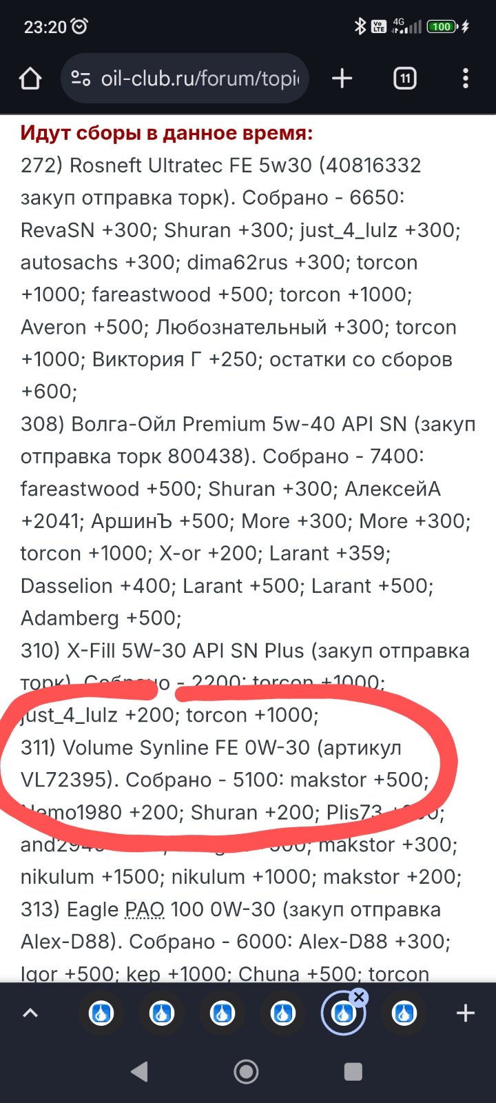

друзья всем привет! Хочу скинуться на лабораторные анализы моторного масла. В списках сбора есть Volume Synline FE 0W-30.  Никому не интересно масло Volume Synline FE 5W-30? Чем вам так 0W-30 понравилось?))))) и почему там при отправке сообщения нужно указывать какие то цифры 23? сумма к примеру 300, название масла и номер 23. что эти 23 означают?))))

5 часов назад, Focus2 сказал:
Порядковый номер в списке масел, на которые идёт сбор. Volume Synline идёт под номером 311.

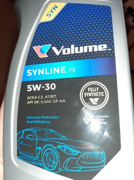

Приехало с озон. Дата выпуска как в анализе.
