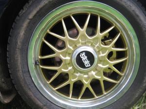

BBS выпускали и 13",так что 16 - далеко не стартовый.мои диски - если память не изменяет - в лучшем случае 1999года выпуска.так что им уже лет 15.геометрия идеальная,хоть это и не ковка.у ббс ковка в основном разборные,и то при этом кованный только обод(хотя были и монолитные модели).и вес я не от болды писал,зимой восстанавливал ЛКП и специально взвесил.
на другой машине - Rays 17" 8j,сколько им уже лет тоже не известно,заказывали весной с Находки б/у.учитывая,что они ездят на 40 профиле,хвала им и почёт,геометрия так же идеальная,хотя весят не многим больше моих ббс.
так что хреновая какая-то зависимость от веса получается...
