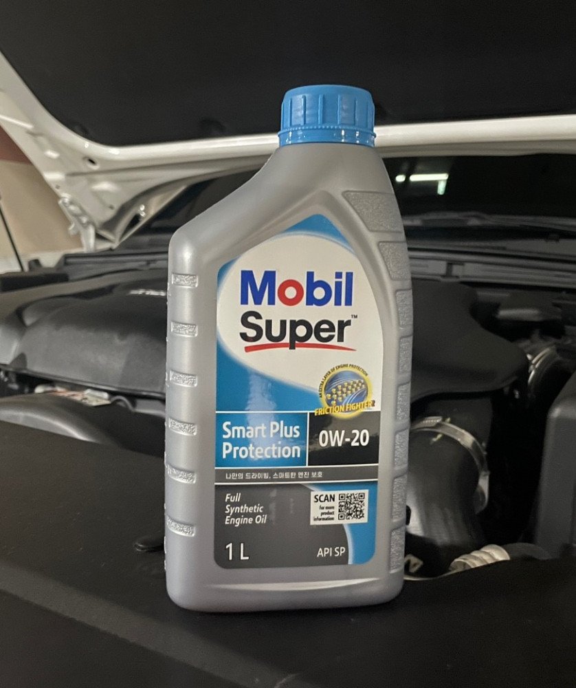

Официальный сервис меняет это масло
Mobis 0w20 sn+ но я бы наверное хотел уже залить новый стандарт sp из-за турбины и прямого впрыска (был бы новый стандарт sp я наверное его и залил, но мне кажется масло официалов не очень хорошее)
