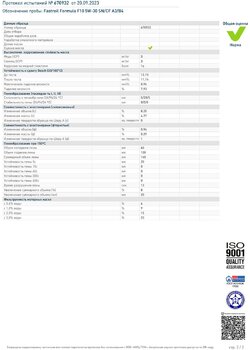

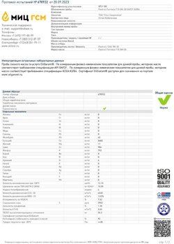

Fastroil Formula F10 SAE 5W-30 свежее за анализ спасибо официальному представителю Fastroil.
Анализ проводил официальный представитель.
Fastroil Formula F10 SAE 5W-30 MIC-1 копия.jpgFastroil Formula F10 SAE 5W-30 MIC-2 копия.jpgFastroil Formula F10 SAE 5W-30 1.jpgFastroil Formula F10 SAE 5W-30 2.jpg
Масло заявлено как: API SN/CF; ACEA A5/B5; Mercedes Benz 226.5; VW 502/505; Renault RN0700/0710.

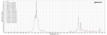

ИК спектр Фурье

В бланке анализа указано, что моторное масло соответствует требованиям спецификации АСЕА А3/В4, а на канистре указано АСЕА А5/В5   :sarcastic:
Сергей Васильевич да какая разница лейте хорошее масло и допуски все современные. И ACEA A5/B5 есть и VW 502/505. :laugh:
torcon  запасы на несколько лет вперёд, так что без меня :pardon:
 p.s. и КВ100 не устраивает.
Изменено пользователем Сергей Васильевич

19.04.2024 в 15:13, Сергей Васильевич сказал:
На канистре и на сайте изготовителя указана верная информация о соответствии АСЕА А5/В5. В ближайшее время проведем анализ новой линейки по классу API SP.
Изменено пользователем Geoholding
Geoholding  при КВ100 = 12,1 никакое не АСЕА А5/В5, а по HTHS не дотянули до А3/В4...  впрочем для Казахстана сойдёт.
